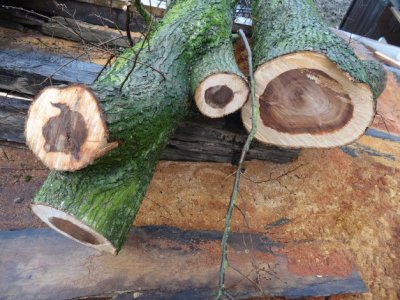

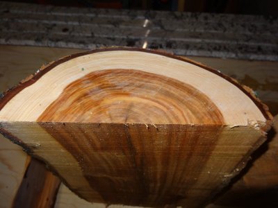

ik heb een paar stammen waarvan ik vrij zeker ben dat het walnoot is, maar volgens degene waar ik ze van heb, niet.
De boom was een jaar of 60 oud. Doorsnede onder aan de voet ongeveer 1 meter en op borsthoogte ca. 70 cm.
Het lichte spint is ca. 20 ringen.
De donkere kern loopt door tot in alle takken van ca. 10 cm dia
Het verse hout heeft een aparte geur, doet me een beetje denken aan een stal/mest.
Ik vind het in ieder geval heel mooi hout en ik ga het zeker verzagen.
Mocht iemand interesse hebben in bepaalde stukken hoor ik het wel.
Iemand ook een idee wat handige zaagdiktes zijn met dergelijk hout?
groeten Boo

Duidelijk verhaal, het is een iep.
Geen hieperdepiep ;) want ik had liever een walnoot gehad, maar het hout wordt er niet minder mooi van.
Eerst maar een zagen en drogen.

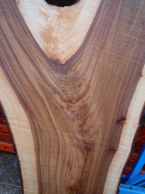

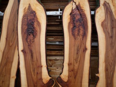

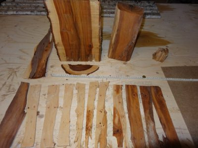

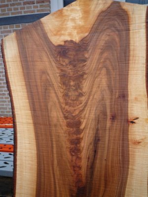

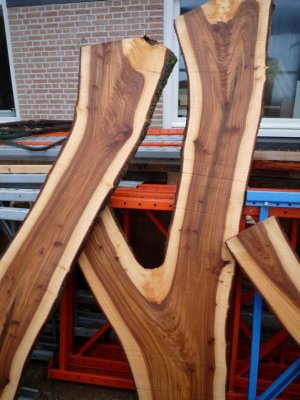

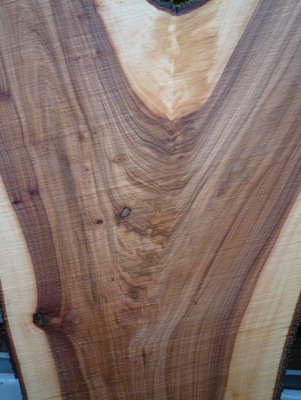

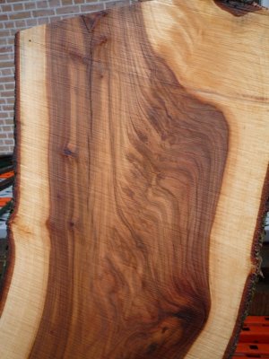

Ik heb een aantal delen gezaagd en ik vind het mooi hout om te zien.
De 2 kleuren van kern en spint steken mooi tegen elkaar af, ik vraag me af hoe dit uiteindelijk wordt als het droog is.
De taksplitsingen zijn inderdaad heel mooi! Bijna allemaal zonder ingegroeide bast en de meeste stukken hebben een feather crotch van meer dan een halve meter.
Nog een paar stukken te gaan, die komen nog.

Prachtig hout! Niks meer aan doen, gewoon zo aan de muur hangen, kan geen schilderij tegen op :p
Maar even serieus, weet je al wat je er mee gaat maken?
