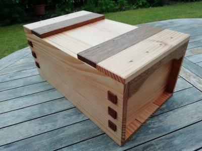

Geïnspireerd door de japanse gereedschapskisten hier op het forum, heb ik er zelf ook 1 gemaakt. Voor de instructies heb ik ook naar onderstaande filmpjes gekeken:
https://www.youtube.com/watch?v=cKxAauNIZ8Q&
https://www.youtube.com/watch?v=7HeLXktIHrY&t=1437s
Hier dan het resultaat:

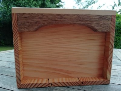

Het is gemaakt uit Douglas (overschot van mijn werkbank) en meranti (van een oude deur). Het is gelijmd en gespijkerd, waardoor het snel te maken is doordat je geen houtverbindingen hebt. De spijkers heb ik aan de zijkanten afgedekt met prismavormige stukjes meranti, ter versiering. De bodem bestaat uit 3 latten met tand en groef. Dit heb ik met de ploegschaaf gedaan, en is vrij goed gelukt voor een eerste keer. Heb kieren gelaten met een dikte van 5 cent stuk. Dit hoort denk ik zo om het hout te laten werken? Of kun je ook met tand en groef werken zonder kieren?
Het mechanisme om te openen en sluiten is vrij ingenieus:

Dat is een mooie kist geworden! En netjes afgewerkt met die stukjes Maranti.
De tand en groef verbinding is inderdaad om het hout te kunnen laten werken, zonder dat de sleuven door en door open zijn. Je hebt nu wel een sleuf, maar die is maar een paar mm diep.

Bedankt. Het mooie is ook dat je niks van ijzerwaren nodig hebt zoals scharniertjes, slotje of magneetjes. Hetzelfde kan gezegd worden van een schuifdeksel, maar dit systeem is eenvoudiger te maken.
