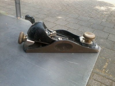

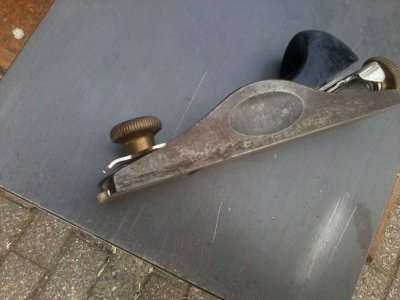

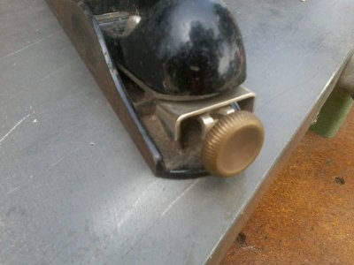

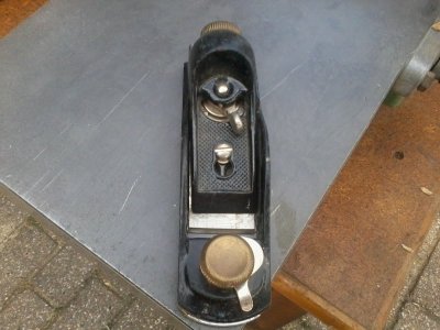

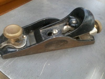

Wie weet wat dit voor 'n schaaf is?
Er is geen merknaam of typeaanduiding op te ontdekken.
Als ik hem ga slijpen welke hoek moet ik dan aanhouden?
Waar zijn alle instelmogelijkheden voor

Ik slijp mijn schaafje altijd op 25 graden. Met het handeltje aan de knop voor maak je de schaafmond groter of kleiner.met het handeltje aan de achterzijde richt je de beitel. Het handeltje boven de beitel zorgt dat de beitel goed geklemd word. Let wel op of de zool aan de onderkant goed vlak is. Ik moet ruim een mm eraf schuren. Dat was een langdurige k klus.

Dit is een 60 1/2. Of het een Stanley is betwijfel ik, die knopjes zien er niet zo Stanley-achtig uit. Maar ik kan me vergissen.
Slijpen op 25 graden. Dan heb je een totale snijhoek van 37 graden, ideaal voor kops hout. Ik gebruik zo'n soort schaafje echter voor allerlei kleine klusjes. Randjes afschuinen, even iets aanpassen in een krap hoekje, of als je niet bij de werkbank bent en even snel een latje op maat wilt hebben. Ideaal omdat ze met een hand te bedienen zijn, heb je de andere hand vrij om het plankje vast te houden. Maar je kan ook goed zonder leven.

Ik wil niet vervelend zijn ;) , maar de jouwe lijkt helemaal niet op die van Dick, die in China gemaakt wordt door Quangsheng. Die heeft een zogenaamde knucklejoint levercap, zoals in een Stanley #18 . De jouwe is echt een kopie van de 60 1/2.

Dit is een 60 1/2. Of het een Stanley is betwijfel ik, die knopjes zien er niet zo Stanley-achtig uit. Maar ik kan me vergissen...
... Maar je kan ook goed zonder leven.
Stanley heeft wel degelijk zulke knopjes gebruikt op 60 1/2, al zie je ze niet zo vaak. Op de nieuwe modellen worden soortgelijke knopjes volgens mij ook weer gebruikt.
Tuurlijk kan je zonder een blokschaaf leven, net zo goed dat je zonder wasmachine en computer kan ;), maar het is wel een verrekte handige en veelzijdige schaaf die ik toch wel heel erg zou missen.

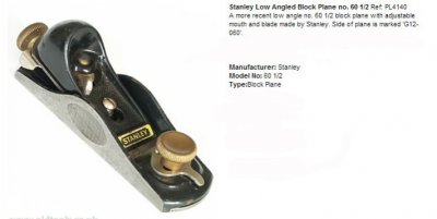

Stanley stond er op op een geel stickertje. De eerste types van deze G12 serie hadden een zeefdruk, later werd dat een sticker.
Waarde ongeveer € 30,-

Ze maken ze nog steeds, van af 1990 is de zeefdruk weer wit, en van af halverwege '90 jaren staat er in het blok gestanst: G12 - 060
De vorm van de vingergrip in het blok is nu ronder, de oudere waren ovaler.

Heb zelf nooit het idee gehad dat ik een kophout zoetschaaf moest hebben.
Doe dat werk met een No.4 geslepen op 20° met de kikker helemaal naar voren, of met een steekbeitel geslepen op 18°.
Ik gebruik wel zijn broertje de No. 9 1/2.
Voornamelijk voor het afbreken van de scherpe kanten, of voor het zoet schaven van latjes of andere kleine stukjes.
Of om een facet te geven aan de rand van een paneel. (waar veel een schuurmachine voor gebruiken, vind dat zelf lelijk).
60 1/2, 13,5° schaafbed + slijphoek 25°
9 1/2, 21° schaafbed + slijphoek 25°
