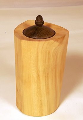

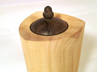

We zitten erg in de driehoekvaasjes de laatste tijd. :) Dit vaasje gaan we dinsdag (13-2) in de gevorderden cursus doen. Het vaasje op de foto's is niet geschuurd en afgewerkt overigens...
Het vaasje is aan de bovenkant driehoekig en aan de onderkant rond. Het uitzetten van de "off-centerpunten" gaat met een passer, geen computer en geen papier en geen berekeningen. Ik houd het graag zo simpel mogelijk... :) Bovendien hoeven de off centerpunten bij dit vaasje niet met elkaar in lijn te zitten zoals bij het vaasje van Didier, de off centerpunten zitten namelijk maar aan 1 kant. Het is een stukje kers met een dekseltje van ziricote.
Zoiets is vrij snel te maken, maar ik zit er uiteraard de hele tijd doorheen te kwaken, zodat ik ben al lang tevreden als we de body in 1 middag af hebben... :)
