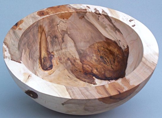

Nog een Appelhouten schaal met slaap en interessante kleuren
Leo Van Der Loo
13 apr 2014
1.508
467
Atikokan Ontario Canada

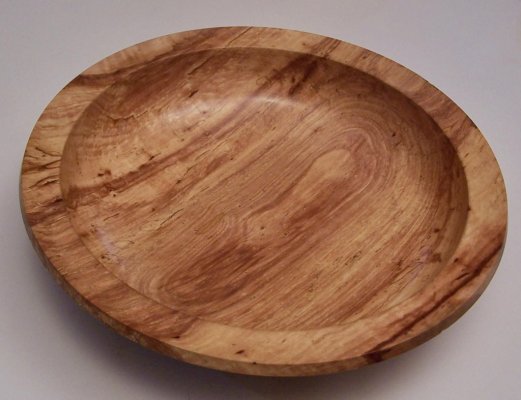

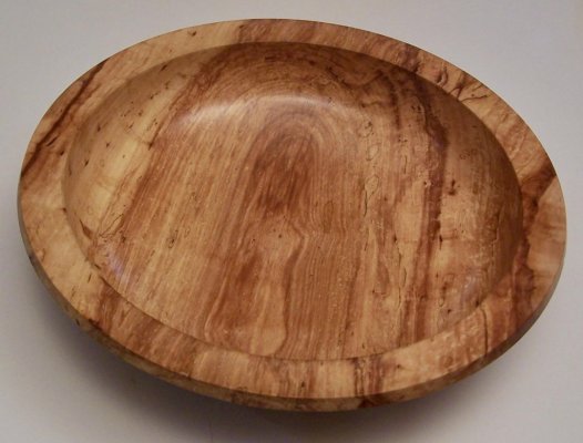

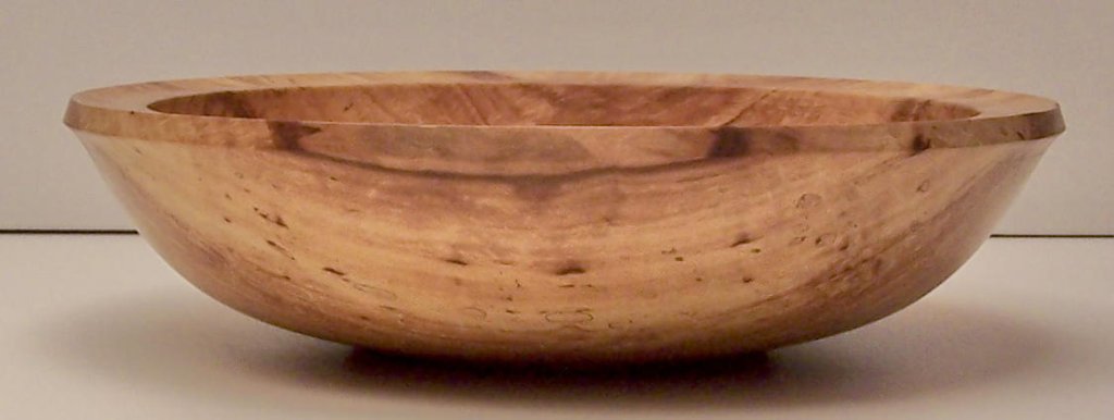

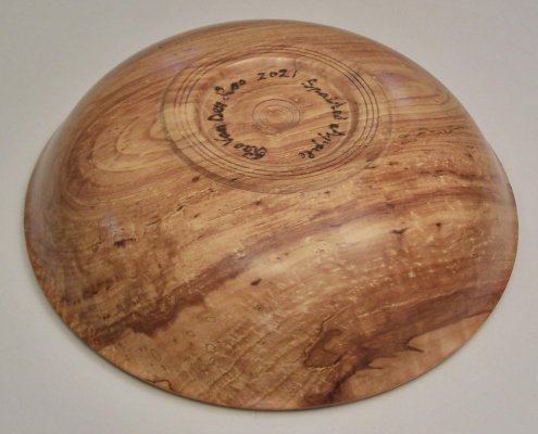

23.5 cm X 6 cm, oud hout, dat is al heel wat jaren mijn "stash" heeft gezeten en eindelijk onderhanden is genomen en afgewerkt.
Ook een dorstig hout dat wat meer van mijn Polymerized Tung Olie nodig had in dit hout met slaap in een gevorderde staat, maar toch nog good genoeg was om het te draaien zonder al te veel problemen.
Het heeft veel verschillende plekken en kleuren wat dit toch wel aantrekkelijk maakt vind Ik.
Alle comments welkom, thank you.

Weeral mooie schaal met de typische verwering van appelhout.
Ik heb in het verleden zoveel mooie stammen van appelbomen met veel moeite in stukjes gehakt. Doodzonde met wat in nu weet...

Dank je well Mathieu voor jou comment :), Ik ben blij met deze schaal ook al is het hout misschien niet te vergelijken met sommige die beter in de smaak vallen, het is zeker geen alledaags hout en de vorm is goed IMO.

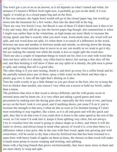

Prachtig Leo! Ik hou van de kleur en vorm! ik heb ook appel hout liggen, maar ben bang dat ook dit weer scheurt. Ondanks behandeling. Nog tips?

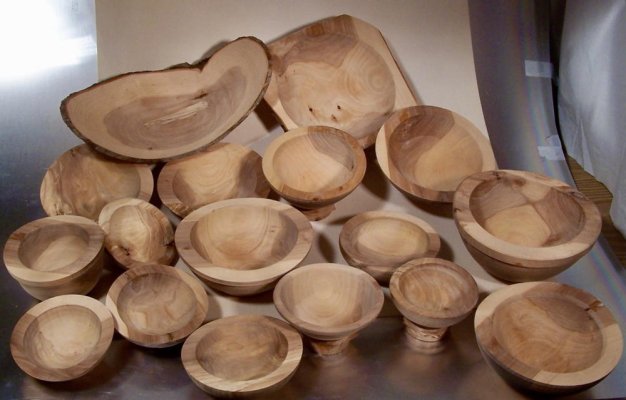

Edwin Ik vind dat Appel hout heel makkelijk draait en heb geen moeite met ruw hout, misschien moet je de gouge beter/scherper slijpen.
Hier zijn twee foto's van voor-gedraaide schalen, zo gewoon als het is gedraaid om te laten drogen ( deze zijn al droog in the photos) dus recht van de beitel en er verders niets aan gedaan.
Deze had een paar zachte plekken, en heb deze met CA behandeld voor het opnieuw te draaien.
Hier zijn een stel Appel schalen die gedroogd zijn en opnieuw gedraaid kunnen worden.
Thanks Crijn :).
Jij bent niet de enige die moeite heeft met het drogen van Apple (en meer fruit bomen hout), het was de reden om de bovenstaande foto van de Apple schalen te maken, (antwoord op Edwin's post) er was een draaier aan een Amerikaans forum die probeerde te suggereren dat als Ik genoeg schalen draaide er wel een bij zou zijn die niet gescheurd was, en die Ik dan een foto van kon maken, zo toen heb Ik die foto gemaakt en op het forum geplaatst, hoorde verder geen commentaar meer van die vent :D.
Zo Ik heb hier een antwoord dat Ik een keer getypt heb, Ik hoop dat jou Engels good genoeg is om het te verstaan., de vraag was hoe hij zijn hout moest drogen.
I hope this helps you, anyway, start met hout zonder enkele scheur in het hout, draai het in een keer (niet vandaag een beetje en morgen wat meer) dan zo gauw als je het geraaid hebt gaat het in een bruin papieren zak, dicht gevouwen en weg zetten op een droge koele plaats, en late drogen.
