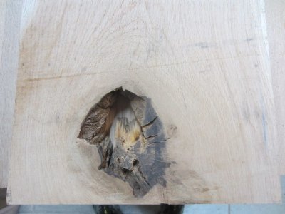

Vraagje,zouden jullie deze noest behandelen (bevind zich tamelijk dicht bij uiteinde plank)of vervangen door een andere plank.
Er zijn maar een paar noesten in het ganse blad aanwezig(ik vind het wat storen)

Zelf zou ik de plank vervangen voor een andere plank.
Maar hoe zijn de andere planken dan qua noesten? En als je het zelf al storend vind dan is het al helemaal niet moeilijk toch ;)
Dat is een behoorlijk gat Rudy, dat krijg je m.i. nooit mooi opgevuld, als het een vaste noest was dan ging het misschien nog, maar dit is een groot gat?

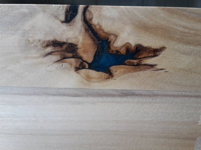

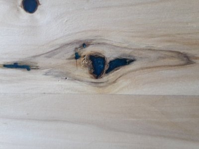

Met epoxy moet dit kunnen, in een paar keer weliswaar. Het leuke is dat je er een kleur aan kunt geven, zelfs fluo of metallic.
Zelf heb ik een tijdje terug een kist gemaakt met knoesten, gaten en houtworm. Ik heb alle gaten opgevuld met turqoise epoxy en opgeschuurd. Een goed gelukt experiment al zeg ik het zelf.

Epoxy was ook een mogelijkheid, maar de noest staat een beetje te kort op de kant.
Er staat op heel de tafel nog een kleine noest (tafelblad 94X230).
Ik zal morgen even langs (Claesen houthandel) gaan vragen wat hij er van vindt .
Bedankt voor de raadgevingen.

met tape alles strak afplakken, onderkant en zijkant en gieten maar ..

Mijn ervaring met epoxy is veel positiever.
In het zonnebed dat ik in 2000 heb gemaakt uit hergebruikt Iroko heb ik de aanwezige gaten tot ca. 20 mm doorsnee gestopt met een mengsel van epoxy en zaagsel. Vorige week heb ik het bed gedemonteerd voor winteropslag. Het epoxy stopwerk zag er nog uit als nieuw, ondanks 17 jaren zon, vorst, wind en regen. Over de gebruikte polyurethaan lijm heb ik me al eens (veel) minder positief uitgelaten, die verkruimelt na verloop van tijd.
