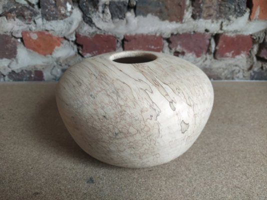

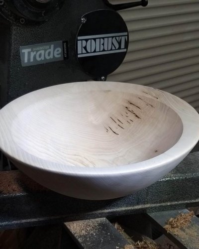

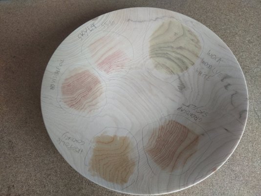

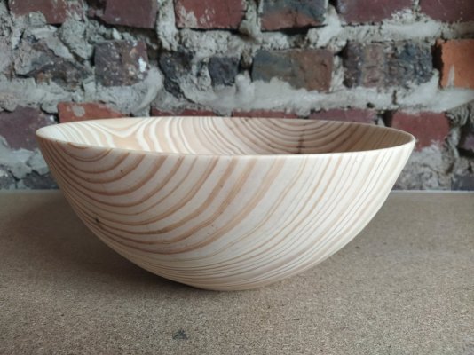

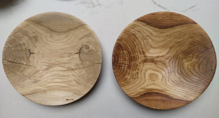

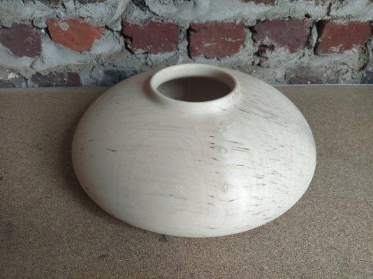

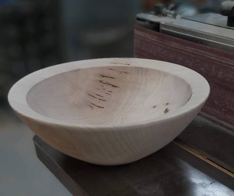

Hierbij enkele testen. Op eik, grenen, esdoren, berk werkt het perfect. Onzichtbaar, mat, verdonkert het hout niet en laat ook geen witte waas achter. Droogt zeer snel.
Essen geeft problemen, dat wordt rood (zoals bij vers essen als je even stopt met draaien), maar dat krijg ik met andere watergebaseerde producten ook niet in orde. Verschillende stukken geprobeerd en ze zijn al langer dan 6 maanden droog.
Eik, links 'No Visble Oil', rechts Verbeterde houtolie van De Cokerije
Esdoren
Grenen
Berk (met slaap)
Essen (met andere producten test)

Dus als er iemand een tip heeft om essen zijn oorspronkelijke kleur te laten behouden, laat maar weten. Ik heb geschuurd tot K320.
Op oliebasis met wit pigment misschien, die heb ik niet momenteel.
Al lijkt me dat de foto van dehoutdraaierij ook essen is?
Hoi Olivier,
Mooi! Dank voor je uitgebreide test. Ik herken het rood worden van essen niet. Ik heb net 20 urnen afgeleverd in wit essen waar de essen kleur onaangetast bleef. Ik (en de klant) was daar bijzonder tevreden over...

Ondertussen heb ik nog meer essen getest (met name hout van wat oudere bomen) en inderdaad daar komt het niet voor. De rest heb ik afgewerkt met Woca extra witte olie.
