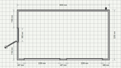

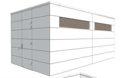

Ik zelf heb een schuur in mijn achtertuin gebouwd, (zie bijlage
Bekijk bijlage Shed.skp (SketchUp2018)) waarbij de schuur simpelweg op een fundering van schutting palen is gebouwd. Ik heb aan de onderkant plastic gespannen om het optrekkend vocht er voor het grootste deel uit te houden, en heb gezorgd dat de grond bij de fundering een klein beetje afloopt zodat het water makkelijk weg kan. De schuur zelf 'zweeft' dus boven de grond en zit enkel aan de funderingspaaltjes vast.
Mijn schuur is compleet zelfbouw, van hout, 2.5x4.5 meter, en bevalt prima.
Je moet wel zorgen dat je alles goed in de (waterdichte) verf zet, want goedkope houtbouw laat vrij makkelijk water door als je dat niet goed doet. Met als gevolg dat alles langzaam in je schuur gaat roesten. [En mocht je het dak maken zoals ik dat heb gedaan, dan kan je beter dakleer gebruiken dan shingles, want daar is mijn dak achteraf gezien niet steil genoeg voor en dan blijft het lekken...
