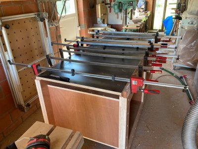

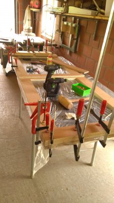

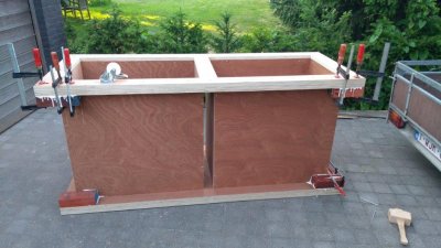

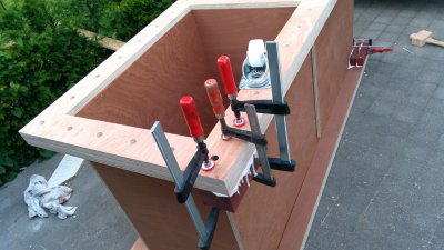

Het is al een tijdje geleden dat ik nog eens iets gepost heb. Ik volg wel veel, maar het ontbreekt mij dikwijls de tijd om zelf een bijdrage te leveren, hoewel ik op het vlak van houtbewerking niet echt stil heb gezeten de laatste tijd.
Wat ik wel met jullie wou delen is het maakproces van mijn nieuwe werkbank. Het is een kruisbestuiving tussen de werkbank van Paoson Woodworking en Klavieratelier.

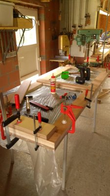

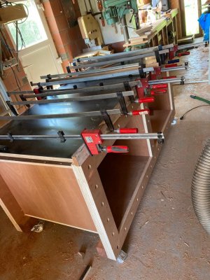

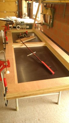

De eerste stap is gebaseerd op Paoson en bestaat uit het op elkaar lijmen van verschillende delen multiplex 18 mm, waardoor je twee stevige basisframes krijgt. Een beetje het principe van pen en gat-verbinding, maar dan met multiplex.
Hierin heb ik net als Paoson twee kasten op maat gemaakt die perfect gealigneerd zijn om later lades in te maken.
IMG_20200523_102055.jpgIMG_20200523_102104.jpgIMG_20200523_122816.jpgIMG_20200523_122824.jpgIMG_20200523_152714.jpgIMG_20200523_152723.jpgIMG_20200523_102104.jpg

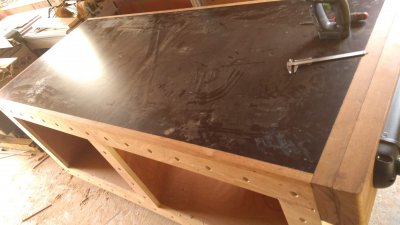

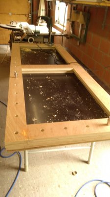

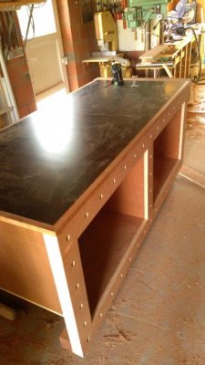

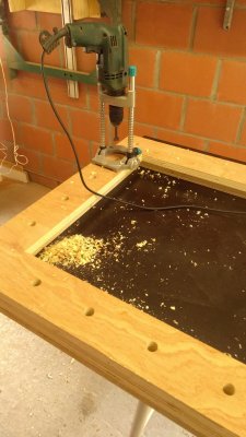

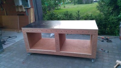

Nadat de frames klaar waren, heb ik de gaten geboord voor de benchdogs, om zaken vast te klemmen of om platen op te zetten en vast te klemmen. Ik heb geleerd uit mijn vroegere fouten en heb mij een boorstaander aangeschaft. Zo ben ik zeker dat de gaten perfect recht zijn. Vorige keer hat ik de gaten uit de vrije hand geboord in 18 mm met alle gevolgen vandien.
Hieronder zie je al de frames met de kasten ingebouwd. Bij het samenvoegen van de frames en de kasten krijg je een heel stevige constructie.
Aan de onderkant van de werkbank heb ik 4 padouk blokken bijgelijmd als extra steun voor de wielen.

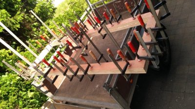

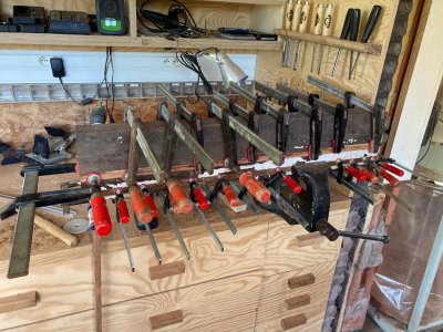

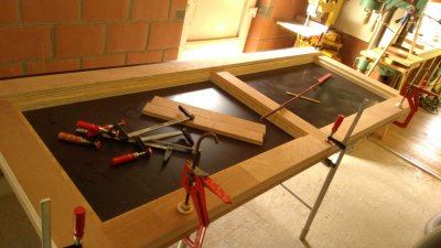

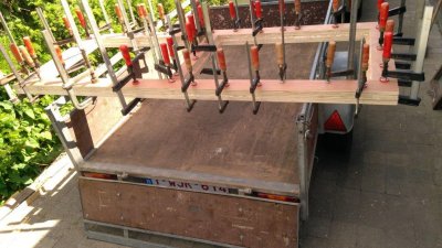

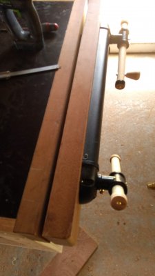

Klavieratelier gebruikt een betonplex als basis, maar bij nader inzien vond ik de randen toch maar iets te fragiel. Ik had nog een balk recuperatiehardhout liggen, waarmee ik de randen dan verstevigd heb.

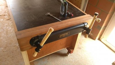

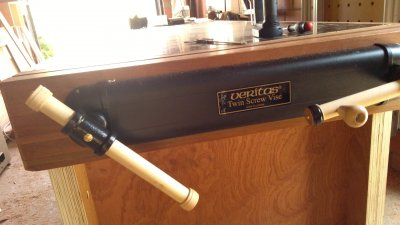

Gisteren dan uiteindelijk het voorlopig laatste stukje afgewerkt, nl. de installatie van de Veritas twin screw vice. Hiervoor heb ik eerst een stuk hardhouten balk verlijmd.
En na afwerking ervan de Veritas bankschroef geïnstalleerd.

Ziet er goed uit. Mooie afwerking zo van de randen, dat geeft een luxe uitstraling.
En zo zie je maar dat je nooit teveel lijmklemmen kunt hebben 😎
Als het wachten op de freesplaat je te lang duurt, Ik heb een Kreg freesplaat liggen met een set ringen die ik niet meer gebruik, is voor de Triton. Stuur maar een pb als je interesse hebt.

Een mooie werkbank en netjes afgewerkt, maar is dat betonplex niet te glad om lekker op te werken?
Zal er ook wel van afhangen wat je er doorgaans op doet.
Dag Kor,
Eerlijk gezegd vreesde ik daar zelf ook een beetje voor. Maar ondertussen heb ik de werkbank al in onafgewerkte toestand even gebruikt en het valt heel goed mee. Bovendien, als de gaten erin geboord zijn, heb ik extra klemmogelijkheden, en dat is uiteindelijk de bedoeling.

heeft die bankschroef nog een meerwaarde tov de gaten + klemmen ?
Wat mij betreft wel, bijvoorbeeld om korte stukken met de hand te schaven. Daarvoor gebruikte ik dikwijls de gewone metalen bankklem, maar nu grijp ik snel terug naar de veritas bankschroef.
Voor de installatie van de bankschroef vind ik wel dat Veritas een systeem had moeten voorzien tegen het doorhangen van de houten klem. Door het gewicht ervan en de lengte van de spindel, gaat de sluitbalk een paar mm doorzakken ten opzichte van de eerste balk, en dat irriteert mij. temeer omdat ik vind dat het ligt aan een gebrek in ontwerp van de spindel. Er bestaat een video waar een Amerikaan dat heeft opgelost, maar die vind ik niet zo direct terug
