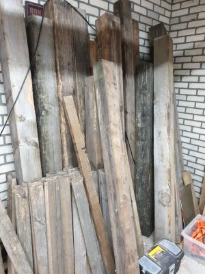

In dit geval een stapel gratis hout die ik mocht komen halen bij iemand die er zat van wat dat het in de weg lag voor zijn vakantiehuis.

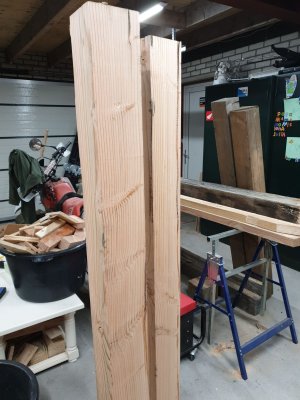

Het zijn vooral dikke bielsen van onder de twee meter en diktes tot 15x15.
Gelukkig komt er nog wel relatief mooi hout onder tevoorschijn.

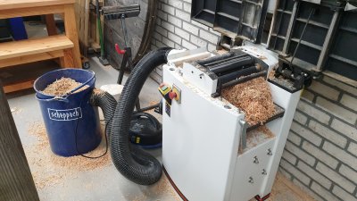

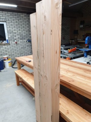

en krijg ik ze (uiteraard) mooi vlak en parallel. Die VVD heeft zichzelf nog lang niet terugverdiend, dus werken moet 'ie :).
ik heb gemerkt dat de Scheppach afzuiging met zijn miezerige 183m3/min nog prima bij kan blijven, vermits ik het bij maximaal 2mm per keer hou (dat is volgens mij sowieso een goed advies?) en regelmatig de boel leegmaak. Ga ik een balkje te lang door en de spaanders vliegen ineens door de werkplaats dan heb ik te lang gewacht...
Volgende stap is dus om alle 5 de balken op eenzelfde dikte te brengen (uiteraard) en dan wel zo dat er geen lelijke stukken meer aan zitten. Ik verwacht dat ik hiermee in ieder geval boven de 13cm in het vierkant kan blijven. Uiteindelijk zal ik deze balken aaneen lijmen met Woodmax (ik reken erop dat de blijvende flexibiliteit van deze lijm, evenals het simpele gewicht van dit werkblad zal bijdragen aan het absorberen van de energie van het werken op de bank). Er komen uiteindelijk ook twee lange draadeindes door het blad, maar daarmee ga ik tevens de poten van het frame fixeren (los van een houtverbinding plus lijm). Los van de stevigheid lijkt me dit ook een leuk designelement.
183m3/min is bepaald niet miezerig hoor, 3 kuub per seconde lijkt me ruim voldoende voor afzuiging spaanders:D
