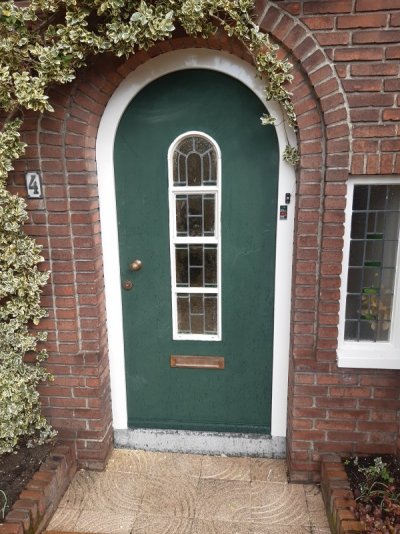

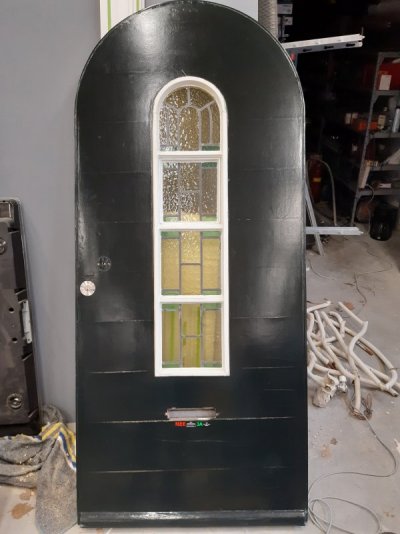

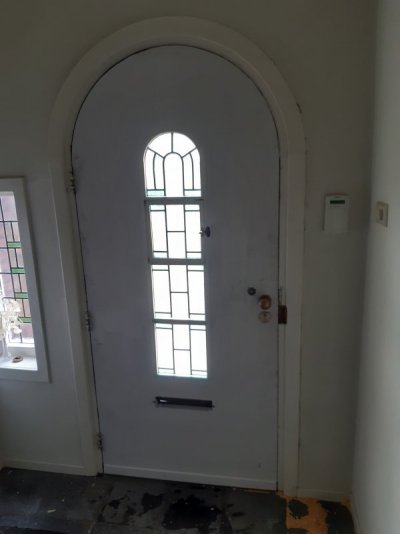

Ik kreeg de vraag om een voordeur op te knappen; deze was origineel voorzien van een dunne fineerlaag. Deze zat een beetje los, de schilder had besloten de fineer te verwijderen en het achterhout te plamuren en het geheel weer af te lakken. Na een paar weken zag het er zo uit:
De deur was ook een beetje krom, en het hang- en sluitwerk niet meer up to date. Uiteindelijk besloten een nieuwe deur te maken van alustabiel plaat en het glas in lood raam over te zetten.

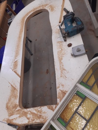

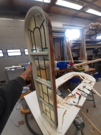

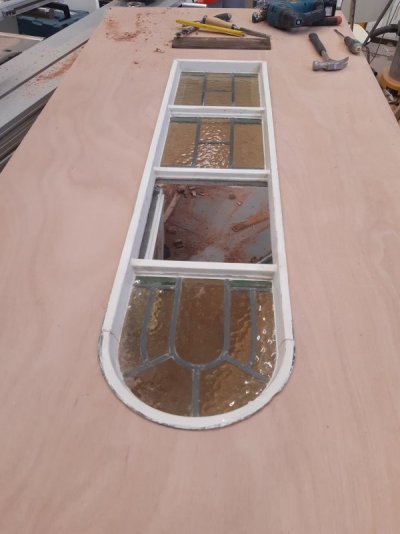

Het glas in lood inclusief raamwerk rondom grof uit de deur gezaagd, en daarna de resten van de deur voorzichtig verwijderd van het kozijntje. Na een beetje geduld kwam het kozijntje mooi onbeschadigd tevoorschijn

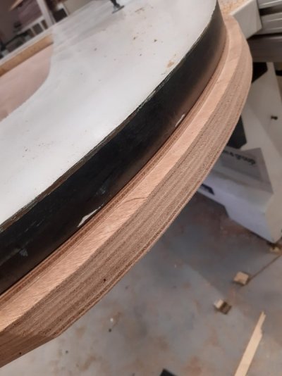

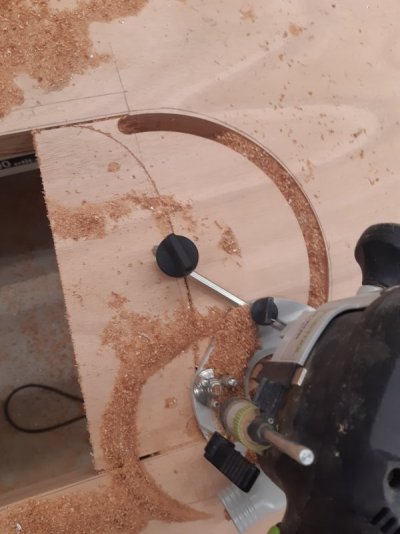

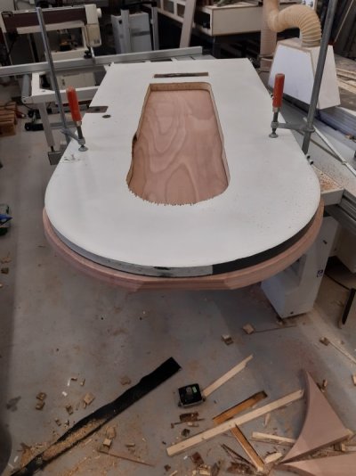

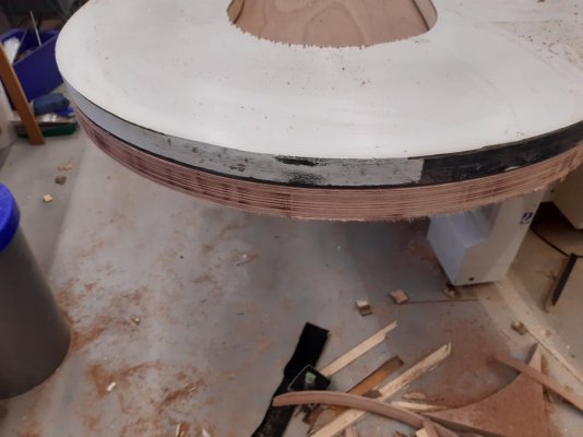

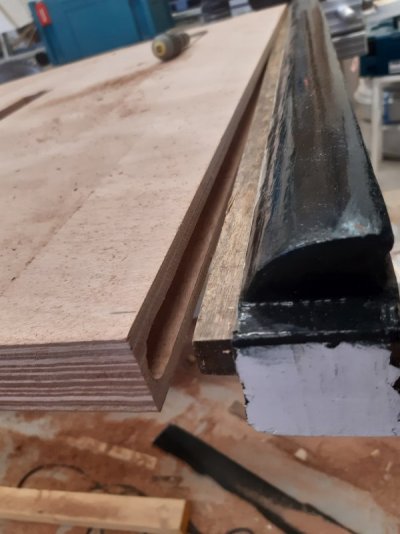

20210310_132018.jpg volgende stap is de ronding van de oude deur overnemen op de alustabiel plaat, dit gedaan met een lange frees met bovenlager en de oude deur als geleiding.De ronding eerst grof met de decoupeerzaag op maat gezaagd.
Daarna verder het glas in lood kozijntje inzagen. De rechte kanten met de invalzaag gedaan. De ronding wilde ik ook met de kogellager frees doen maar dit lukte niet. Dus de cirkelgeleider op de bovenfrees, werkte heel makkelijk.
Kozijn paste er in 1 keer in.

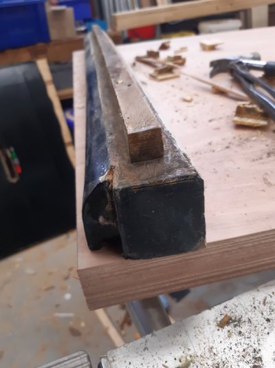

Door naar de weldorpel. De oude was eigenlijk nog in goede staat (eiken), ondanks dat de onderkant nog nooit een likje verf had gehad.
De weldorpel gelijmd en geschroefd vanaf de onderkant.

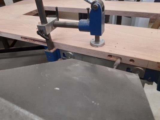

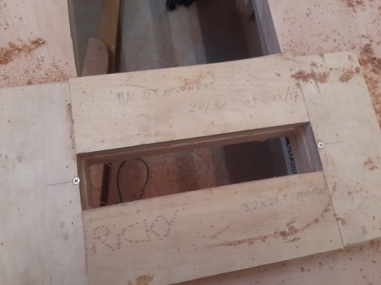

De kommen voor de meerpuntsluiting boren met de langgatboor.

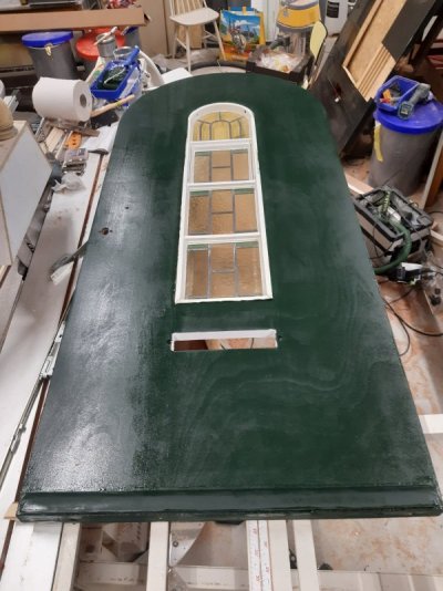

Grondverven, afhangen en klaar
De ronding paste door het kopiëren gelukkig gelijk.
Nu moet de schilder nog komen om het af te lakken.

Nette vervanging. Met die deurplaten ben je snel klaar. De bevestiging van de weldorpel is nieuw voor mij. Niet dat daar mijn kennis ligt. Maar ik schroef/lijm hem op de deur.

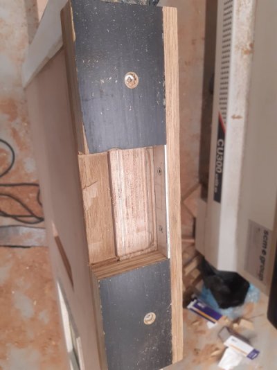

Weldorpel bevestiging was ook nieuw voor mij; weldorpel is hergebruikt van de oude deur en is uit 1 stuk eiken gemaakt. 20210310_134249.jpgDeze zat met 3 messing schroeven van onderuit vast. Gelukkig messing zodat de tafelzaag er zonder moeite doorheen ging.

Nette deur, kan weer jaren mee.

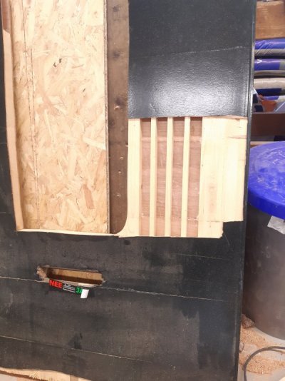

Niet dat het nog van praktische waarde is, maar ik vroeg me af hoe de oude deur in elkaar zit. De horizontale lijnen die door de verflaag zichtbaar zijn suggereren dat het brede dwarsplanken op een verticaal frame zijn?

Daar was ik inderdaad ook wel benieuwd naar. Het is een frame van verticale vuren latten met wat onderlinge afstand. Daaroverheen horizontaal stroken multiplex van ca 20cm breed en 5mm dik. Daaroverheen over het gehele oppervlak een dunne eiken fineerlaag. Rondom de deur zat een eiken lat (ook de ronding). Opbouw binnen en buiten is gelijk. Deur was ca 90 jaar oud en had waarschijnlijk ooit de uitstraling van een massief eiken deur voor dat hij dekkend geschilderd werd.

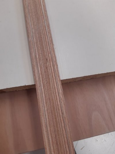

Fijn dat ik je over de streep heb getrokken om er zelf mee aan de slag te gaan. Kies wel voor een multiplex plaat met aluminium platen erin. Dit scheelt in het kromtrekken zomer/winter, uit ervaring weet ik dat zo'n donkere deur met vol de zon erop in de zomer toch nog de neiging heeft krom te trekken.
Afvalstrook, als je goed kijkt zie je de aluminium. Merk je met zagen/frezen niks van, bij boren wil het stukje aluminium wel eens op je snijkanten vast gaan zitten.
