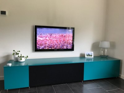

Hierbij wou ik even onze Tv kast delen die wellicht eens handig kan zijn voor andere kast makers.
Mocht dit hier niet gepast zijn dan hoor ik het ook graag
Ik heb het ontwerp eigenlijk een beetje overgenomen van de Spectral serie welke wij heel erg mooi vonden maar toch zeker niet in ons budget paste ben ik zelf aan het werk gegaan met mdf.
De basis is gewoon 18mm mdf en de topplaat is een losse plaat van 12mm.
Deze is meerdere malen in de grondverf gezet en afgelakt met zijdeglans.
(Zelf ben ik schilder van beroep, dus zodra de kleur verveelt gaat er weer een nieuwe kleur overheen

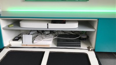

Het middelste gedeelte heb ik zelf bespannen met luidsprekerdoek, zodat alles gewoon blijft functioneren terwijl de kleppen gesloten zijn.
Qua warmte valt het reuze mee, wel heb ik speciaal voor de Playstation een ventilator aangesloten via USB
(Zodra de Playstation aan gaat, wordt de ventilator aan ingeschakeld.)
Uiteraard heb ik ook nog valscharnieren aan de kleppen gemaakt.
