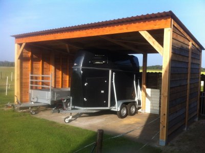

Vorig jaar al een overkapping gemaakt om de trailer, tractor en aanhanger onder te zetten met in het achterhoofd dat er een schuilstal voor de paarden bij aangebouwd zou worden.
De oude schuilstal aan de achterzijde is inmiddels afgebroken. De overkapping is gemaakt onder een aflopende hoek van 6 graden. Deze lijn ga ik doorzetten aan de achterzijde.

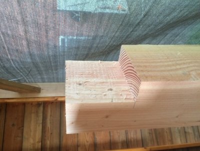

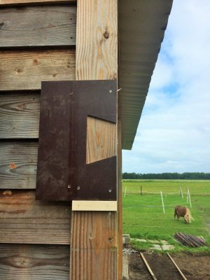

De liggers worden met een zwaluwstaart aan de bestaande staanders verbonden. Hiervoor eerst een mal gemaakt
en vervolgens met de frees uitgefreesd.
De liggers vervolgens met de japanse trekzaag bewerkt

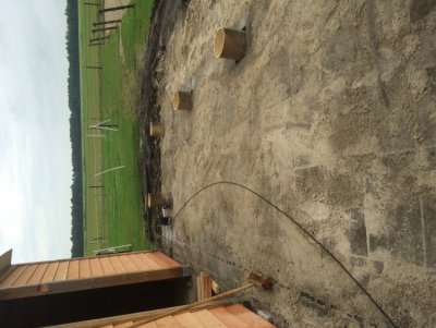

Morgen eerst tegels leggen en de plastic buizen vol storten met beton voor de staanders.

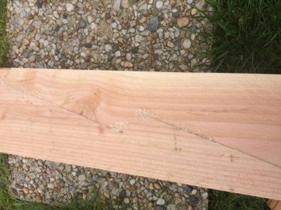

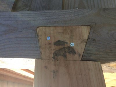

Op de 4 staanders komt een balk van 5 x 15 te liggen met een lengte van 7 meter.
Twee balken heb ik middels een schuine lasverbinding aan elkaar gemaakt.
Er was nauwelijks ruimte voor de pu lijm... Voor de zekerheid toch maar 4 schroeven erin gedraaid.
Het kost even tijd zo'n verbinding, maar man man, wat is dat mooi.

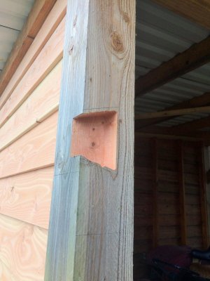

De bovenzijde alvast afgezaagd onder een hoek van 6 graden zodat de liggers er mooi op passen.
De staanders zijn ook al voorbereid.

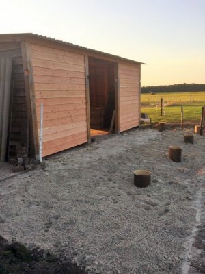

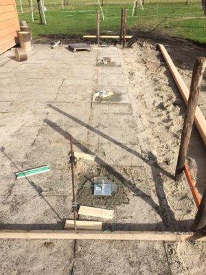

Vandaag de tegels gelegd en alvast beton gehaald om de poeren vol te storten.
Bedankt voor de reacties en ik hou jullie op de hoogte.
Bekijk bijlage 35464
Mooi project !
Hoe maak je zo'n verbinding ? Doe je dit met een wipzaag, handzaag of nog iets anders ?

Voor deze verbinding heb ik eerst een mal gemaakt en de contouren overgenomen op de twee balken.
Voor het uitzagen heb ik gebruik gemaakt van de invalzaag en de japanse trekzaag.
De trekzaag heb ik nog niet zo lang maar die keren dat ik hem heb gebruikt verbaas ik mijzelf over de zaagkunsten.
Daar waar ik met de "normale" zaag bijna nooit fatsoenlijk recht kan zagen, lukt dat met deze zaag zonder moeite.
Bij mij blijft de handzaag aan de wand hangen...
Als je nog een foto wilt van de mal, laat het dan even weten.

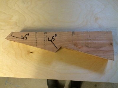

De hoek van de las wordt bepaald door de hoogte van het hout. Voor een haaklasverbinding is het gebruikelijk dat de lengte van de las 3 keer de houthoogte is.
In mijn geval is het hout 15 cm hoog. De totale lengte van de las komt dan op 45 cm.
Vervolgens trek je een lijn van linksboven naar rechtsonder en daar is je hoek.
Ik zal morgen even een foto voor je maken.
Vandaag nog "even" beton gestort en de ankers geplaatst.
Voorlopig even rust om het beton uit te laten harden.

Alvast mijn excuses voor deze opmerking, maar is de hoek dan niet altijd identiek ? :confused: :)
Je maakt er in ieder geval wel werk van ! De paarden zullen tevreden zijn :)

Ik ken het principe van deze hoekberekening niet maar als als standaard 3x de hoogte wordt aangehouden is dit idd ten alle tijden dezelfde hoek waaronder de las wordt gemaakt. Ik vraag me dan wel af of de lengte van de las 3x de hoogte moet zijn of dat je 3x de afstand van het gemeten punt neemt. Bijvoorbeeld, zet je een haakse lijn, meet je dan (in dit geval) 45cm uit over de lengte van de balk waar je vervolgens weer een haakse lijn zet en zet je dan de hoek uit ? Hierbij zou het betekenen dat de las altijd langer zou zijn dan 45cm.
Nicolas_V
8 feb 2015
80
Antwerpen (B)
Interessante site.
Overigens, met een lengte van 3 maal de hoogte van de balk is de hoek steeds hetzelfde :) Voor wie het interesseert:
h = hoogte van de balk
l= lengte van de las = 3h
α = bgtg (h/l) = bgtg (h/3h) = bgtg (1/3) = 18,4° :cool:

Ziet er goed uit allemaal, 'k zou ook wel een plaatje van de mal willen zien.
Ik ga straks een schuine liplas zonder "haak" gebruiken ook daarvoor wil ik een mal gebruiken.
Succes met de schuilstal !

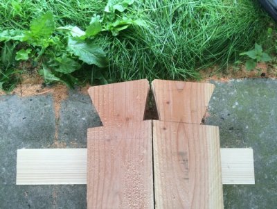

De originele mal kon ik niet meer vinden (waarschijnlijk afgevoerd met grof vuil) maar had nog wel een proefstuk liggen.
Hierbij een foto. (De lengte is 45 cm)
Rechtsonder de mal hoort ook nog een hoek van 45 graden.

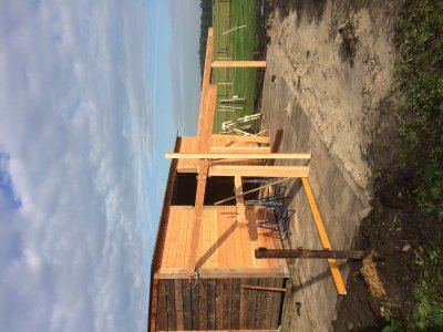

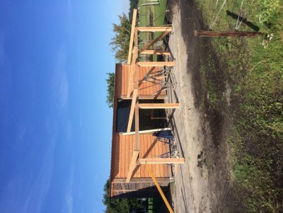

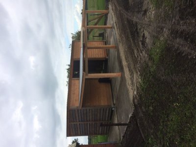

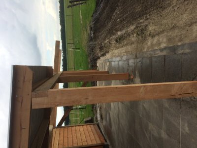

Vandaag is het mooi weer, het beton is hard, dus weer aan de slag.
De eerste zwaluwstaartligger in de staander plaatsen en met een grote houten moker in de opening meppen.
Het past als piet en griet...
Vervolgens de andere hoekpaal plaatsen en de hoogte bepalen
Daarna zijn de twee palen ertussen een tik aan het oor
Nog even een close up van piet en griet
Dwarsbalken ertussen en beginnen met de dakplaten
De liggers sluiten geweldig mooi aan op de lange balk die onder een hoek van 6 graden is afgezaagd
Bijna gereed. Het laatste stuk moet nog. Ik kwam er achter dat ik de dwarsliggers voor het achterste gedeelte 10 cm te kort had afgezaagd...
Morgen nieuwe balken halen
