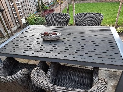

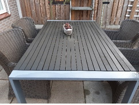

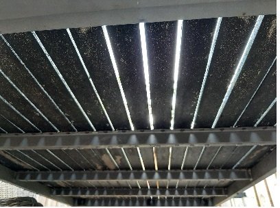

Ik heb een tuintafel van meer dan 10 jaar oud waarvan de planken los komen en aan het doorzakken zijn.tuintafel_lengte2.jpg tuintafel_onderkant.jpg

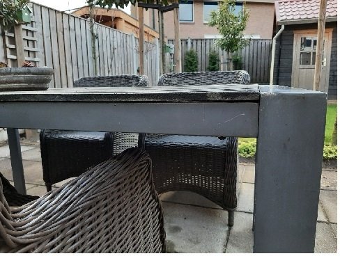

IK wil graag de planken vervangen. Tevens wil ik de tafel daar iets langer mee maken en zullen de planken bij de twee uiteindes van de tafel een inkeping (8cm lang), zie foto, moeten kunnen hebben om te kunnen overlappen. De tafel lengte is nu samen 169cm, beide uiteindes 8cm, binnenin met planken 153cm. Ik wil de tafel 200cm lang maken. De breedte is 100cm.
Ik wil graag weten welke planken hier geschikt voor zijn. Iemand dit al eens gedaan en of evaring mee en kan mij hierover informeren?

De planken zijn 12mm dik. Het frame van de tafel is van metaal. Door een inkeping te maken op de plaats waar de rand van de tafel is (8cm brede rand, 2x) wil ik de planken laten oversteken. De planken zijn aan de onderkant op dwarsliggers met schroeven bevestigd, zie foto onderkant.

ik zou er voor kiezen om de planken niet in te kepen, maar nieuwe planken van 2cm dikte over de volle lengte te leggen. Dan moeten de metalen dwarsliggers worden verhoogd. De allerbeste keuze is natuurlijk teakhout, maar ook red-ceder zou een mogelijkheid zijn.
