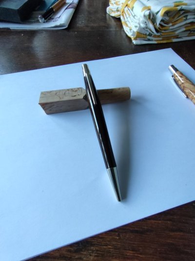

Ja er word niet zo heel veel gepost in dit onderwerp dus ik dacht ik heb nog wat kits liggen laat ik maar even een paar van die dingen draaien. Ik had best wel een probleem want de centers stonden niet tegenover elkaar. Dit was niet op te lossen met een dubbele morseconus. Het losse center moest ik wat hoger zetten. Dat is niet zo fijn want een boutje maakt het center instabiel. Dus 2 vulplaatjes ertussen en er is mee te werken. Twister 180 is mijn bank en hoe die van maat af is gegaan geen enkel idee.
Nu loopt de boor ook niet meer aan als ik ga boren op de bank.

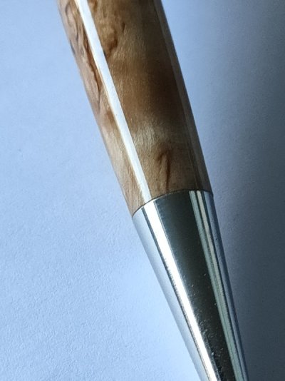

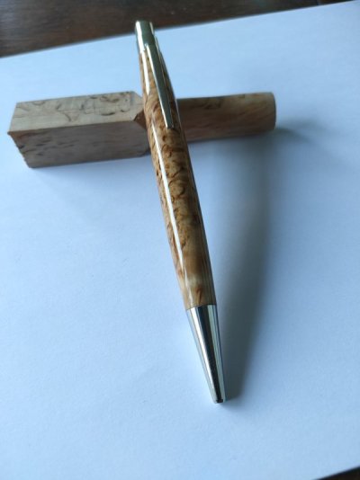

De eerste pen is gemaakt van gestabiliseerd fins berken maser glad gedraaid met de platte beitel en toen met p320 tot p 800 geschuurd. Hierna superlijm en geschuurd met p 1000 - 3000 en toen met vloeibaar 6000 - 8000 - 10000. Ik ben erg tevreden over de afwerking.

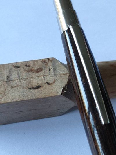

De tweede was al klaar maar was gemaakt op de draaibank met de centers iets uit lijn. Dus deze was iets ovaal. Dit is er nu uit en hierna afgewerkt als de berken pen. De wit spikjes zijn stofjes. Verder is deze nagenoeg perfect. O ja gemaakt van wenge maar dat hadden jullie vast al gezien.

Mooie, strakke pennen Wim. Welk model penkit heb je gebruikt?
Pieter dat is geheim! Gerard Liebensteiner model Berlin (als ik het goed onthouden heb) Deze is er in drie modellen een met tube en inwendige schroefdraad. Deze is 11 gram zwaarder. Een met 2 schroefdraadbusjes en een zonder de busjes (moet je even nazien hoe die werken.) O ja er is ook een korte versie van
