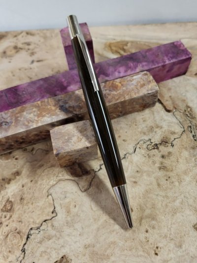

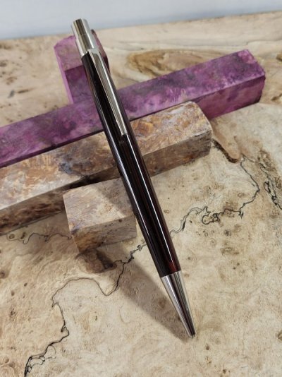

Geruime tijd geleden kon ik aan een aantal stangen eboniet komen. Voor wie het niet weet eboniet is een rubber. Het stinkt echt als je het gaat draaien. 20221025_171346.jpg
Heel kort door bocht hoe meer zwavel je toevoegt hoe harder het rubber wordt. Dit werd vroeger in de jaren 30 gebruikt voor toen moderne deurkrukken. En ook voor pennen. Nu gebruiken pijpenbouwers en ik het. Blijft heel lang mooi mits je het niet in de zon legt. De kleur is zwart met rood.

Mooi stukje werk , hoe krijg je de glans op de pen.
Veel aaien.
Eboniet draait veel lastiger dan hout. Zuiver draaien en dan schuren. Afhankelijk hoe je kan draaien begin je met p 80 of p 400 Vaak begin ik kunstoffen of gestabiliseerd hout met P 400.
Hier ben ik met p120 begonnen. Als je met grof papier begint is het veel lastiger om alle schuurkrassen eruit te krijgen. Schuren en blijven bewegen en niet je papier op een plek er om heen vouwen en dan lekker schuren. Dan krijg je de krassen er bijna niet meer uit. Als je denk dat je met de volgende korrel wil beginnen schuur ik op een stilstaande draaibank met de hand in de lengte richting. Alle krassen moeten nu in de lengte richting liggen. Zitten er nog krassen die niet in de lengte richting lopen en je gaat verder met de volgende stap dan is er grote kans dat je deze blijft zien. Zo gaan we verder p 150 p 180 p 240 p 320 p 400. P400 is de laatste stap waarbij ik nog in de lengte schuur. Hierna gaan we over op waterproof p 500 p 600 p 800 p 1000 p 1200 p 1500 p 2000
Dan met vloeibaar verder P 6000 p 8000 P 10000 en dan heb je deze glans.
Ik maak wel eens een close up foto en dan zie dat het kunststof meer glans heeft dan het chroom. Of je ziet je fouten erg duidelijk.
