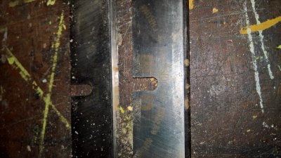

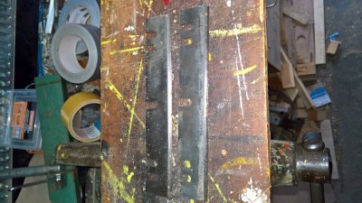

Ik heb het forum al lopen doorzoeken en hier kwam een ebay verkoper uit die messen verkoopt voor de Kity 635. Echter zijn deze 200X25X2.5. Ik heb de zwaar mishandelde messen uit mijn kity gehaald en zie 5 gleuven erin. Deze kan ik nergens terug vinden en best behendig met zoeken. Kan met hier messen van 200x20x2.5 in plaatsen? Ik heb hier geen ervaring in en hoor het dan ook graag. Als dit vraagstuk beantwoord is levert het gelijk weer wat op voor toekomstige forum mensjes die dezelfde vraag hebben :)

Dan vraag ik me af hoe groot je messen zijn JME. De mijne die erin zaten zijn 35mm hoog namelijk. En dan heb je de inkepingen voor de 5 bouten echt nodig.

Je kunt toch gewoon meten wat er maximaal inpast mbt de hoogte.
Dan zou ik er een bout in moeten zetten en dan meten. Want met die gleuven erin zoals op de foto kan je niet meer krijgen ben ik bang. 200x20x2.5 of 3mm kan ik ook wel gewoon in NL kopen denk ik ipv op ebay. Hoewel er behoorlijk wat hss messen op ebay.uk aangeboden worden tegen redelijke prijs.

Je kunt eens vragen bij je slijper van je messen of hij er die sleuven in kan maken. Bij robland zaten/zitten? er horizontale sleufjes in. Ik kocht daar nieuwe messen en maakte er die sleufjes in.

Dan heb ik volgens mij heel erg originele messen erin zitten vanuit de fabriek nog :) ze zijn namelijk 35mm hoog en dat is denk ik precies het stuk wat je met bouten erdoor nodig hebt.

Ja bij mij ook. alleen zitten er 5 bouten en moeren bij. En die bouten lopen helemaal door dus niet zoals bij jou. Ik heb een afwijkende Kity 635, dat was me al opgevallen omdat ik ook een volledig metalen groot tandwiel heb en de rest wat ik zie op plaatjes van plastic is.

Nou ik heb het mes eruit en heeft 5 inhammen waar de bouten die het allemaal klemmen tussen door gaan.
De dikte is 3mm hoog zijn deze 34mm.
Heb de zelfde messen als hstraat ook de zelfde tekst zag ik net.

Dan zijn er dus twee verschillende messenset's voor een kity 635 in omloop. Alleen die wij hebben @rjmulder zijn nog amper te krijgen dus wees er zeer zuinig op :)
