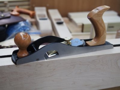

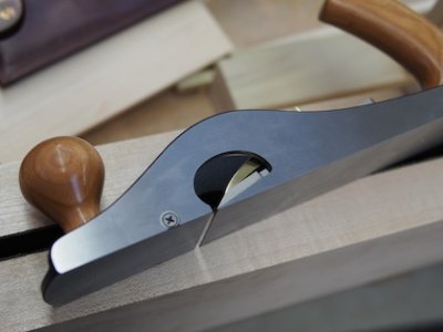

Las een paar dagen geleden het berichtje van Christopher Schwarz over een nieuwe Lie Nielsen schaaf. Het is een low angle, of bevel-up, rabbet schaaf. Het bijzondere zijn de 2 snijwieltjes links en rechts voor de beitel, voor het dwars op de draad schaven. Een cursist in Fort Bragg had er al 1 bij zich en die staat hieronder op de foto. Op de site van LN kon ik nog niks vinden. De schaaf heeft dezelfde afmetingen als een no:62 maar de schaafbeitel is wat anders en ik denk een haartje breder. Daardoor passen de beitels van een 62 niet in deze 610. Diezelfde cursist had ook een 62 bij zich, met een beitel er in die aan de voorkant een 90 graden hoek met het hout maakt en gebruikte de combi als schraper met een prachtig resultaat. Is iets om nog een keer mee te experimenteren.
