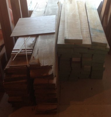

een paar jaar geleden heb ik een mooi partijtje essen en esdoorn hout op de kop kunnen tikken met het plan dit tot een keuken te verwerken.
Door andere projecten in huis heeft dit plan lang in de ijskast gestaan maar na vele klussen in huis is het eindelijk tijd om mijn partij ruw hout te gaan verwerken tot een keuken.

Aangezien het essen een kopmaat had van 225x 12mm en het esdoorn vallend breed bij zon 50mm dik was heb ik dit als uitgangspunt gebruikt om mijn keuken mee uit te tekenen.
besloten om de frames van esdoorn met dominos te verbinden en de essen paneeltjes zwevend in de kaders te plaatsen.

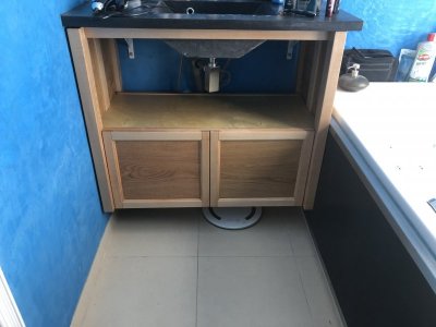

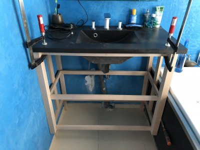

voordat ik de moed had om aan een groot project als een keuken bouwen te beginnen wilde ik een kastje maken voor in de badkamer op ongeveer dezelfde manier als dat de keuken gebouwd zou worden.
Dit kastje heb ik niet echt uitgetekend en gewoon maar begonnen, aantal kleine foutjes gemaakt en darvan uiteraard weer geleerd om het bij de keuken beter te doen :)
eerst maar eens een zijkant maken.
en de 2 zijkanten, staat hier wel ondersteboven op mn freesbank vanwege de poten alleen aan de achterkant.
Dit omdat ik t idee van een zwevend kastje wilde maken alleen mn muur in de badkamer is peperkoek.
Even een proefpassing :)

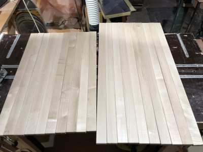

Tijd om paneeltjes van essen te gaan maken en sleuven te frezen in het esdoorn.
Bekijk bijlage 92546

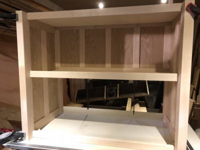

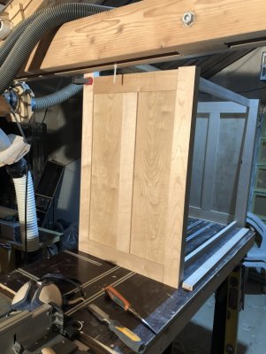

Eerste zijkant begint er op te lijken.
Achterwandje erin gemaakt, dit hoeft alleen voor de onderste helft daar hier 2 deurtjes voor komen.
De bovenste helft worden 2 lades en door de wasbak past een achterwand daar niet.

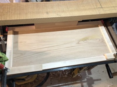

Nu met mooi blank multiplex legplanken die 4zijdig ingefreesd zijn.
Origineel had ik 1 ladefront en 1 set deurtjes in gedachte maar ga de lade nog in 2 opdelen want denk dat dat mooier oogt.
Flink wat gewicht erop tjdens t lijmen omdat het ladefront anders kromtrok door het klemmen, tijd om te investeren in een aantal paneelklemmen voor de keuken.
En na het 2 maal in de blanke lak te hebben gespoten maar eens op positie geschoven, nog lades maken en dan is het een prima resultaat al zeg ik t zelf.
Voor deze natte ruimte heb ik gekozen om het in de blanke lak te spuiten maar voor de keuken wil ik een andere finish om de houtkleur en tekening meer tot zn recht te laten komen.

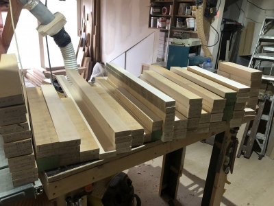

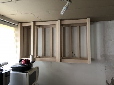

Omdat er een heel aantal kastjes gemaakt moesten worden was ik begonnen met een aantal bovenkastjes daar deze t simpelste zijn en ik deze gelijk kon passen aangezien de oude keuken er nog deels staat.

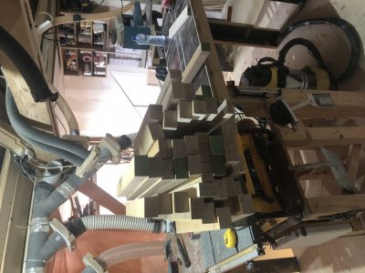

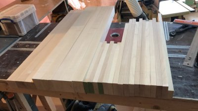

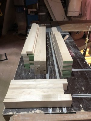

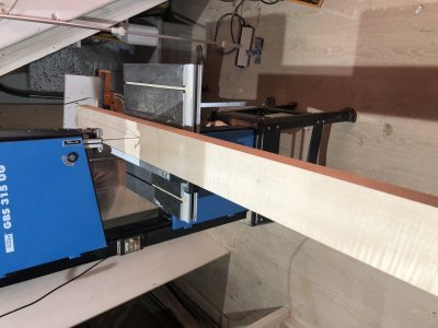

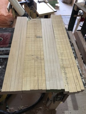

Eerst maar de balken op bruikbaarheid en tekening te selecteren alvorens ze te vlakken, herzagen, opnieuw vlakken en door de vandikte ermee.
Naderhand alle delen aan alle kanten langs een afrondfreesje gehaald op de freesbank.

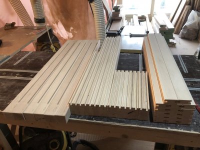

toen alles met 120 geschuurd en de sleuven gefreesd voor de essen paneeltjes.

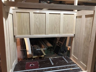

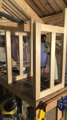

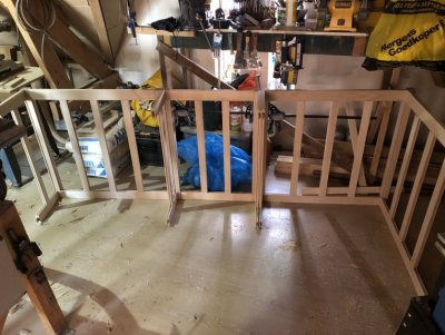

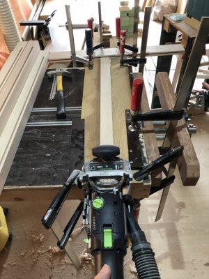

Hier met domino's droog in elkaar gezet en tijd om te proef passen.
Maar even een snelle passing gemaakt voor de kopse domino's aangezien t niet makkelijk was om in het midden en snel te werken uit de hand.

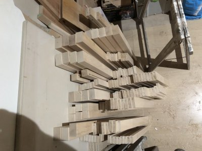

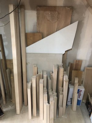

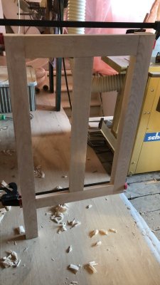

Vervolgens weer een hele bult hout verwerkt tot kaders en deze ook gepast gewoon omdat het kan en ik niet kon wachten tot er wat resultaat was van mn harde werk.
En weer een stapel hout verwerkt.

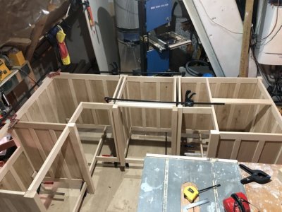

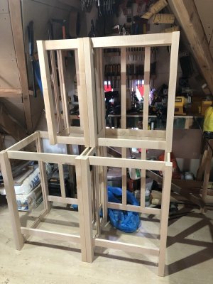

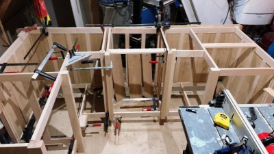

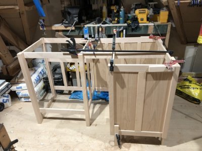

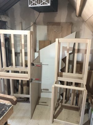

Tijd om eens e.e.a. in elkaar te passen op de hobbyzolder.

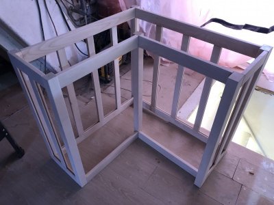

Helaas toch niet zo mooi met maar 2 paneeltjes aan de zijkant, toch maar omgebouwd naar 3 paneeltjes om een meer uniform geheel te krijgen.

Heel mooi werk! Ik vind de houtkeuze ook apart, maar net daarom prachtig. Succes met het vervolg, dit is echt een langdurig werk, zeker om het nog eens af te werken ook. Kleine tip: Ik zie dat je plafond nog niet afgewerkt is. Schuren en plamuren en verven kan je best doen zonder dat de keuken erin staat, anders zitten al die groeven vol met dat fijnstof.

Ik ben de keuken nu aan het bouwen om deze tijdelijk op zolder te laten staan zodat ik het plafond kan stucen (onder andere).
Het gaat een schuurwerkplafond worden, dit heb ik in de rest van het huis al gedaan maar die van de keuken en de woonkamer moeten nog.

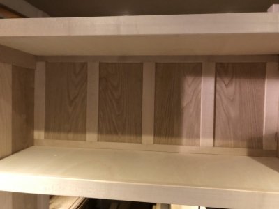

Het ziet er werkelijk prachtig uit! Een flinke klus ook, maar daar ga je wel jaren en jaren plezier van hebben.
Kun je nog uitleggen waarom je de achterwanden van je kastwerk zo netjes hebt afgewerkt; staan deze in het zicht of ga je deurtjes met glas gebruiken?

een aantal van de bovenkastjes krijgen een glazen paneel in de deurtjes en glazen legplanken.
Aangezien ik alles wel hetzelfde wil hebben worden de rest van de kastjes dus ook aan alle zijkanten van vol hout.
