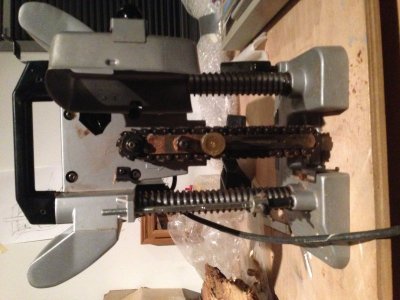

Beste leden,
Ik heb vorige maand deze kettingsteek machine gekocht. Ik kon me niet inhouden, en voor 200,-
Na wat testjes, blijkt de machine misschien een paar keer gebruikt te zijn, de ketting is nog erg scherp en er zijn bijna geen gebruikssporen op de machine te vinden.
De smeernippel is helemaal leeg (er heeft zelfs nog nooit vet in gezeten). weet iemand wat voor vet hiervoor gebruikt moet worden. (op foto 1 kun je het messing smeernippeltje zien)
Iets anders wat ik me af vroeg was het slijpen van de ketting. Heeft iemand ervaring met het slijpen van kettingen voor een kettingfrees?
Als iemand overigens een adres heeft waar dergelijke kettingen voor een schappelijke prijs verkocht worden hoor ik het graag. Als ik nu een nieuwe ketting zou bestellen zou die rond de 250,- kosten :)) das nog meer dan de machine me gekost heeft haha.
Ik hoop wederom te kunnen putten uit de kennis van forumleden.
Groetjes,
Rik

Ik heb er vroeger mee gewerkt, tenminste het was ook een kettingfrees die je met een hendel omlaag kon trekken, en het hout stond ingeklemd. Er konden ook verschillende breedtes van kettingen op. Bij mijn weten lieten ze die slijpen bij een slijperij, de kettingen werden bewaard in een bak met olie, misschien eens rond bellen wie die kettingen kan slijpen?

Nieuwe kettingen zijn duur, zwaarden nog duurder. Ik ben van vet overgestapt op olie als smering. Kettingen bewaar ik in olie, voor gebruik een paar uur laten uitlekken tegen rondvliegende olie spatten. De slijperij die mijn zagen en messen slijpt, slijpt ook freeskettingen.

Alvast bedankt voor de adviezen, er is tot nu toe dus niemand die vet gebruikt om de ketting te smeren. Ronald wat voor olie gebruik je? zaagkettingolie?

Ik gebruik motorolie, om te bewaren en smeren. Voor de dikte zou ik moeten kijken.

Ik heb mijn ketting laten slijpen bij EOGS; niet direct bij je in de buurt. Bij mijn kettingfrees hebben ze een oliecan boven gehangen en die hang ik boven de ketting als ik de frees gebruik. Had de vorige eigenaar zo gemaakt. Ik doe er altijd gewoon kettingzaagolie in.

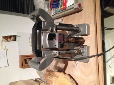

@ Ronald, klopt er lijken wat onderdelen te missen, dat komt omdat ik die niet op de foto heb gezet. De machine is echter wel compleet. Deze kettingsteekmachine geeft weer andere opties dan m'n ryobi dm20 deze is geschikt om gaten in poten, en gebinten te maken, maar kan enkel met materiaal tot ongeveer 20cm breed overweg. de kettingfrees kan ook gebruikt worden op bredere balken, of bijvoorbeeld om gaten te steken in tafelbladen.

Ik denk dat ik ga eerst ga proberen om de ketting te smeren met wat ketting vet of lagervet. en de ketting voor en na gebruik zal inspuiten met wd40 of insmeren met kettingolie.
Als het niet fijn werkt ga ik wat verder experimenteren.

Ik zou geen wd40 gebruiken, Kettingvet gebruikte ik eerst, alleen bij smalle kettingen en dus een smal zwaard verstopte de leiding steeds, daarom overgestapt op olie.

Hi Rik. Ben je er nog achter gekomen hoe je die smeernippel goed gebruikt? Ik heb zelf een oude hafner op de kop getikt. Die heeft precies zo'n messing knop. Draai je die eraf en vul je die met smeervet? Zo ja, moet je dan af en toe draaien om er wat uit te persen, ofzo?
