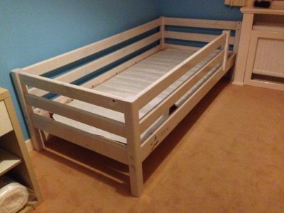

En we wilden een aangepaste kast onder zijn bed, zodat die ruimte efficiënt gebruikt zou worden.
Zijn bed is van Flexa en daar hadden we al extra poten bij om er een half hoog slaper van te maken.

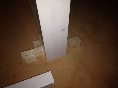

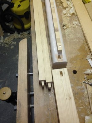

Het idee was om zoveel mogelijk rest stukjes hout te gebruiken.
Ik had ook nog wat beplakte mdf planken liggen (met white wash hout motief).

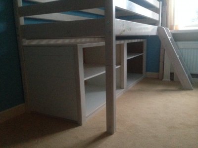

Ik heb eerst de zijkanten en middenpaneel gemaakt.

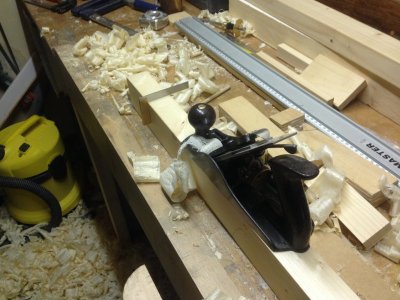

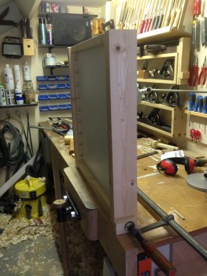

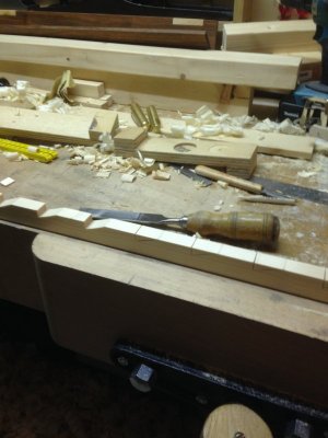

Van de keeplatten had ik er nog twee liggen, maar voor het middenpaneel heb ik ze zelf gemaakt. En omdat alles van resthout is heb ik alles eerst moeten schaven en haaks maken.

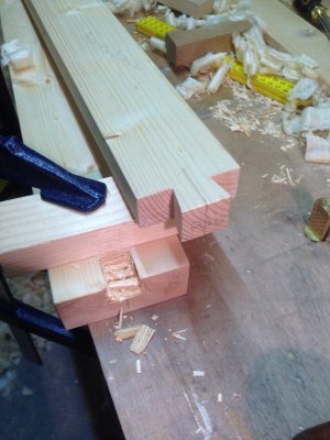

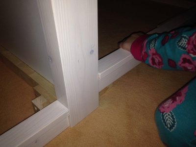

De zijkanten en middenpaneel heb ik aan de achterkant met een meubelplaat verbonden.
De plint aan de voorkant heb ik met haaklatten vast gezet.
Op deze manier zie je geen schroeven en zit het lekker stevig.
Zelfs mijn dochter kon ze vast maken.

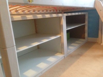

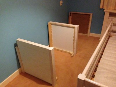

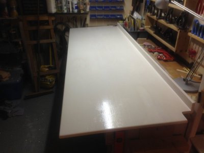

Daarna de tussenplanken en als deksel een plaat berkenmutliplex waaronder ik latten geplakt heb.
Deze deksel pas zo nauw dat er uiteindelijk maar twee schroeven in hoefden om de bovenkanten bij elkaar te houden.
Nu nog een paar deurtjes maken, en dan is het af.
