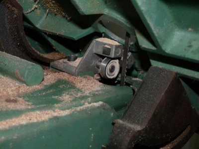

Hallo allemaal,

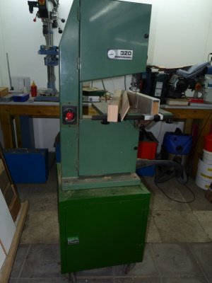

ik heb een Meber 320 lintzaagmachine. Deze machine heb ik in 2015 via het forum van iemand overgenomen.
Leuk ding, bevalt goed, maar ik was nooit zo gelukkig met de geleiders van de zaag. Op dit model gaat dat namelijk d.m.v. geleideblokjes:

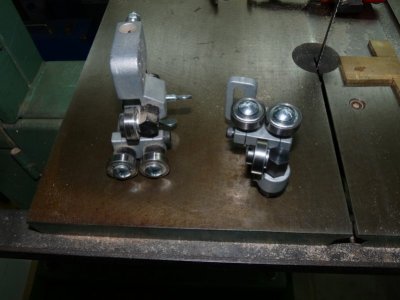

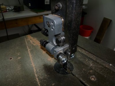

Mijn vader heeft een Meber 400 en daar zitten wel kogellagers op als zijgeleiders en dat zaagt toch mooier. Ik heb lang gewikt en gewogen of ik dan toch een andere machine zou kopen, maar heb uiteindelijk deze geleiders van axminster gekocht:

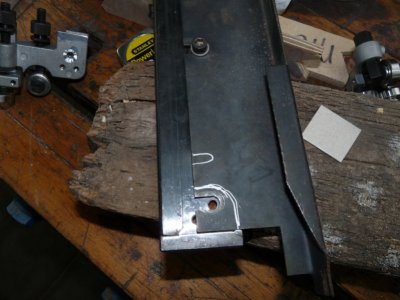

Ze passen op hun BS11 lintzaag en ik heb de bovengeleider nu pas gemaakt op mijn Meber.
De bovengeleider heb ik tegen de zijkant gezet van het kokertje waar de bovengeleider aan zit. Met een messing plaatje van 4 mm dik zit alles precies in het midden:

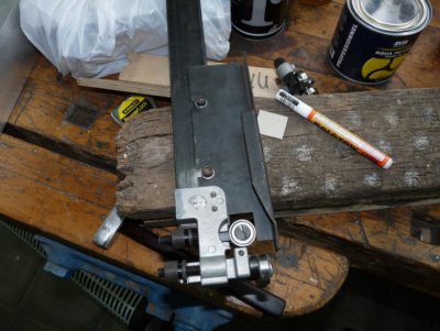

De machine nog even pas maken:)
en de beschermkap even bijzagen en schroefje verzetten:

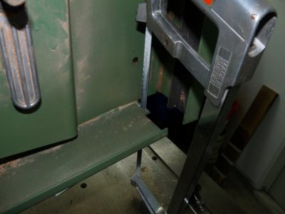

De onderste geleider heb ik (nog?) niet vervangen want onder de tafel is erg weinig ruimte:

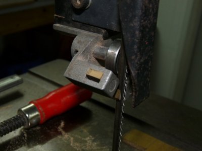

Eerste indrukken: zaagt veel rustiger!

Beste Jan Anton,
Heb ook een lintzaag met rol geleiders echter de geleiders die onder de tafel zitten heb ik vervangen door harthouten geleiders.
De reden hiervan is dat mijn geleiders niet stof dicht zijn en na iedere zaagbeurt de wieltjes vast zaten.
Dus als je lagertjes gebruikt moeten deze wel stofdicht zijn.
Als iemand een ander advies heeft dan hoor ik dit graag.
Succes
Simon

beste Simon,
dit zijn inderdaad dichte lagers. Axminster verkoopt ze ook zo voor hun machines, dus ik neem aan dat het goed zit.
groeten,
