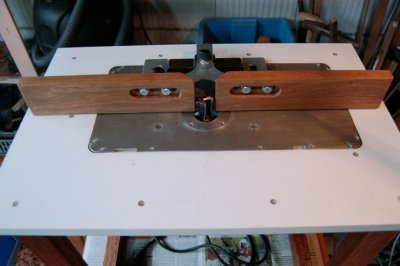

Bedankt voor de reacties. Ik heb zoëven met Axminster gebeld en volgens hun zouden die featherboards met metrische draad geleverd moeten worden. Jammer genoeg zijn ze niet op stock, dus kon niet niet effie gaan kijken. In het VK is ondertussen metrisch toch wel de norm geworden. Nu nog de USA bekeren, maar daar is WR1944 al mee bezig ;).
Besteld : montageplaat en horizontale, verticale en gebogen featherboards. Nu maar wachten op de levering.

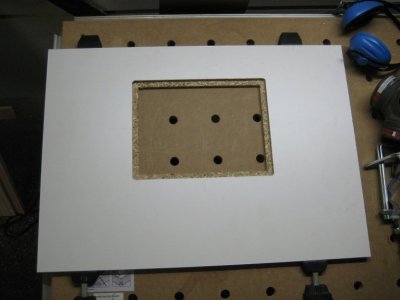

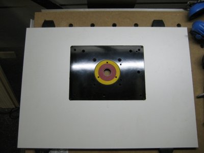

Zo vandaag hout gehaald (meubelplaat) voor de freestafel in kou en regen :(
2 platen voor de bovenkant iets te groot afgezaagd en daarna op maat met een stopblok zodat ze beide precies gelijk waren.

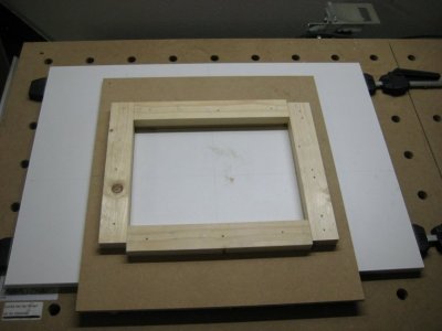

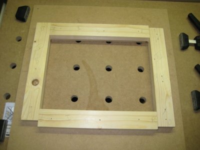

stuk MDF gepakt om een freesmal van te maken, inlegplaat erop gelegd, vuren latten op maat gemaakt en er strak omheen tegenaan vast geschroefd, binnenin nog een keer, zodat de frees wat heeft om op te leunen en toen het binnenste gedeelte eruit gefreest.
Plaat paste er net niet in, omdat de diameter van de kopieerfrees te groot was, met een kleinere kopieerfrees de hoekjes opnieuw gedaan en de plaat nog een keer gepast.
past als een bus
De mal daarna op de meubelplaat gelegd
Mal vastgezet en gaan frezen

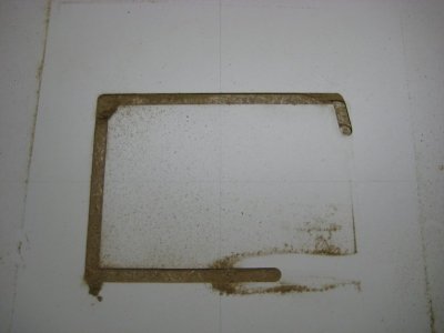

Oeps, niet helemaal goed vastgezet #^%$&%$

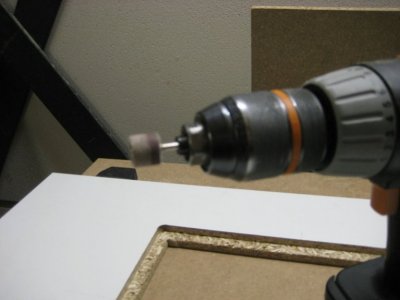

dit wordt nu dus de onderkant, 2e plaat gepakt voor een nieuwe poging, die ging een stuk beter. Na het frezen, met de invalzaag het middenstuk ingezaagd, met de japanse zaag de hoekjes loggezaagd en het resultaat:
Maarja weer de hoekjes "te groot" en de kleine kopieerfrees werkt hier niet, het wieltje zit aan de verkeerde kant, dan maar een andere oplossing
en voila:

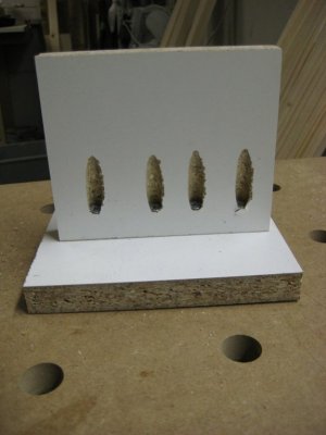

Daarna nog ff een test stukje gemaakt voor het verbinden van de meubelplaat, werkt opzich goed, maar je moet geen verzonken schroeven gebruiken, die trekken de plaat stuk bij het aandraaien

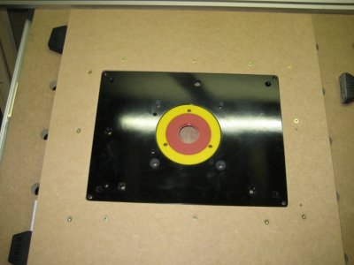

Een oud draadje lezend, ben ik benieuwd naar hoe dit plastic inlegplaatje nou bevalt/beviel, @LMM ?
Wil ook mijn freestafel bouwen voor mijn Triton TRA001, maar vraag me af of dit 4 tientjes kostende plaatje een goed optie is, of ik beter voor zoiets van alu (ad €139) kan gaan. Ik zal de freestafel niet vaak gebruiken, maar vind het wel fijn als e.e.a. beetje precies kan werken.
En is deze opsomming van de voordelen voor een freesplaat compleet?
- gaten voor bovenfrees zijn voorgeboord
- geringere diepte = meer freesdiepte + geringere belasting koolborstels
- makkelijker in- en uithalen frees
Want met een CNC-frees aan mijn zijde, zou ik dat ook prima zelf kunnen maken in de freestafel-plaat zelf, maar wellicht zie ik wat over het hoofd.

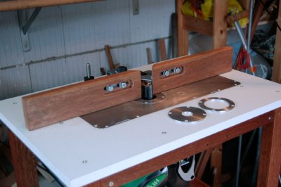

Ik wou trespa gebruiken voor de bovenkant van het blad en evt voor de geleider, hier moeten echter nog wat sleuven in komen tbv "t-tracks". Kan ik hier mijn spiraalfrezen voor gebruiken of beter een paar goedkope rechte freesjes van ecotools? En valt trespa een beetje goed vast te lijmen op multiplex?
Zo, inderdaad oud topic.
Ik heb ook een trespa blad gemaakt voor de freestafel. Is goed te frezen met standaard Ecotools freesjes. De bovenlaag zal hier en daag een beetje brokkelen/chippen. Zodoende de randen nagefreesd met 45 graden fasefreesje om ze wat minder scherp te maken en “strak”. Verlijmd aan MDF met constructielijm, nog geen problemen ondervonden.
T-tracks in het blad achterwege gelaten. Fence wordt vastgezet met F-klemmen aan de randen van het blad.
Frees (OF1010) hangt in een standaard plaat van Incra en zit vast met “gekunstelde” knuckle-Camps van multiplex bij gebrek aan een beter alternatief. Geen noodzaak gehad extra gaten te boren in de plaat t.b.v .bevestiging van de frees. Als ik 2 frezen had dan kwam er 1 nooit meer uit de tafel denk ik.
Het enige voordeel dat ik zie aan de freesplaat is dat er een redelijk groot haaks vlak aan je frees vast komt te zitten wat op zijn beurt weer in een tafel zit. Als het kan/kon, dan zou ik geen freesplaat gebruiken maar gewoon op het freestafelblad bevestigen denk ik en die dan weer zo maken dat je het hele blad op kan klappen om makkelijker bij je frees te kunnen komen. Datgezegd ben ik nog nooit diepte tekort gekomen, veelal omdat de meeste freesbewerkingen op de tafel toch ofwel afwerkingen zijn of groefjes met beperkte diepte.

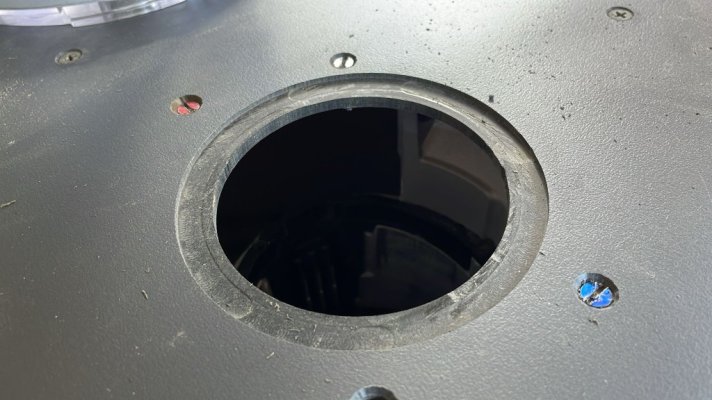

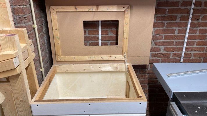

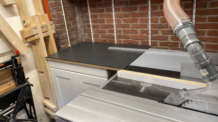

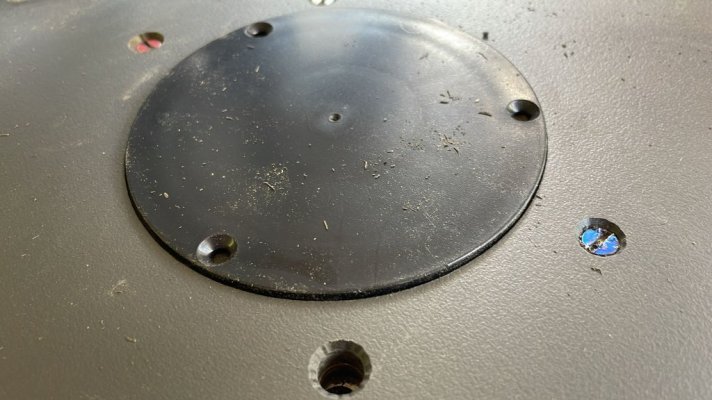

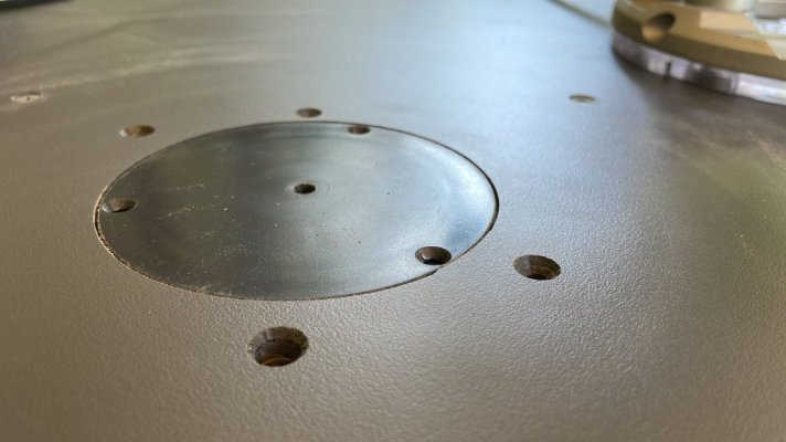

Ik heb de hoogte van m’n freestafel aangepast zodat hij als uitvoertafel voor m’n zaagtafel kan dienen. Gelijk een nieuwe tafel gemaakt met het idee om een egaal werkoppervlak te creëren zonder frees insert plaat. Wel gat nodig voor een paar ringen. Om dit te doen een gelaagd proefstuk gemaakt en toen de frees met cirkelgeleider in het nieuwe werkblad gezet. Resultaat perfecte diameters, maar stom genoeg niet even de diepte van het randje nagemeten voor ik het centrum heb uitgefreesd….., helaas 1mm te ondiep. Heeft iemand een suggestie hoe ik dit kan fixen? Ik wil de inserts (nog) niet dunner maken.
