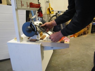

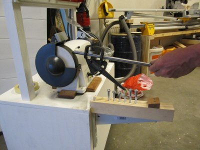

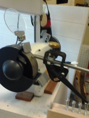

nu draai ik de slijp machine 180 graden om te kunnen polijsten met de zelfde jigs
dit doe ik ook op een mdf wiel net als bob met wat van die groene prut

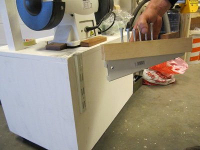

de bouten heb ik kuiltjes in geboord om de oneway in te kunnen zetten en door ze te draaien
kan ik die fijn afstellen.

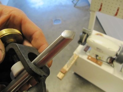

de diamant steen kwam ik later achter wordt afgeraden voor hss, vanwege dat de steen met hitte snel slijt :s
maar die blijft super koud bij mijn gebruik en zie geen enkel probleem
raakt ook niet verstopt dus ideaal
vooral de beitels blijven zo mooi koud en met korrel 300 kan ik direct naar de polijst schijf
