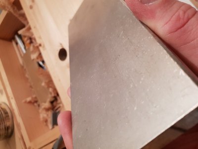

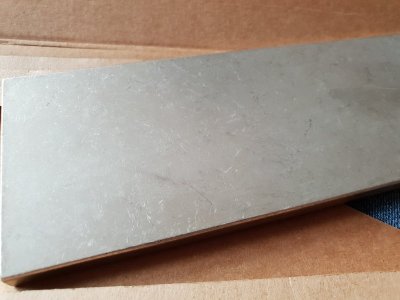

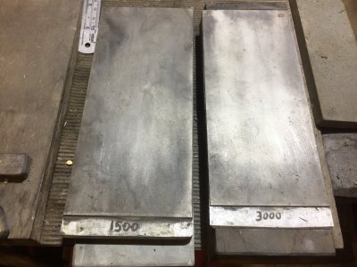

Hoi,
Ik heb een nieuwe extra-extra fijne DMT diamantsteen van 8x3 inch gekocht bij Teygeler.
Nu lijkt het oppervlak niet helemaal gaaf. Ik voel geen verschil met mijn vingers, maar ik zie wel krasjes. Moet ik me hier druk over maken?
Zie onderstaande foto van het oppervlak.
Ik hoor graag jullie mening :)

Het lijkt mij dat ze bij fabriek of groothandel niet deugdelijk verpakt zijn dit zijn geen slijpkratjes maar krasjes veroorzaakt door het verschuiven van een aantal stenen op elkaar.
Voor een nieuwe DMT steen niet acceptabel, let wel bij verkeerd slijpen of happen van de bijtel kun je zelf ook krassen veroorzaken maar die zien er anders uit.
groetnis, Roeland
Zijn het diepe krasse, of is het alleen oppervlakkig?

Wat bedoel je met een diep kras, Pel? Ik kan geen verschil voelen met mijn vingers of nagel.
Ik denk dat ik morgen met de steen terug ga om te ruilen voor een andere, ik heb het idee dat de randjes van deze ook niet meer als nieuw zijn.
Gelukkig ligt Teygeler bij m'n werk om de hoek :)
Ik denk dat het gewoon een metaal afdruk is, met een doekje en wat terpentine is het er misschien al vanaf?

Heb even gewreven met een doekje & terpentine en daarna met wat glaspoets, maar blijft het zelfde er uit zien.

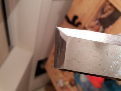

Ik heb de stoute schoenen aangetrokken en heb een beitel geslepen. Daarna de beitel even over een strop gehaald, en ik heb geen haar meer op m'n armen ;)
Je ziet wel kleine krasjes in de slijprichting, maar dat is normaal ivm 'inbreken' van de steen begrijp ik.

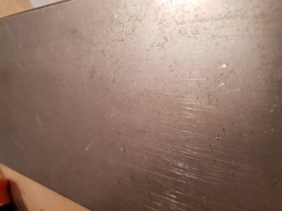

@Okkef, Oei! ik zou wel wat aan je slijptechniek doen, zo is je DMT steen zo versleten. Waar die krassen zitten zit geen diamand meer en doet dus niet meer mee.
Als je beitel of schaafmes verkeerd aanzet(dus hapt/graaft) op je steen ga je zo door de diamand(coating)heen. Slijp je met een slijphulp dan ligt het misschien aan verkeerde en of onregelmatige druk.
Slijp zelf ook op diamand en zulke sporen ontstaan bij mij niet of zelden, zie ik het gebeuren dan stop ik onmiddellijk om de de oorzaak te achterhalen. Het wil natuurlijk wel een eens gebeuren te veel haast te vlugge beweging etc. Mijn fijnste diamand steen is korrel 3000 en mijn grofste 150 maar de 1000 steen van Faithfull gebruik ik het meest om dan af te werken op mij coticule de 3000 gebruik ik minder de diamantstenen zijn ongeveer 2 jaar oud en worden elke dag gebruikt.

@Roeland Oei bedankt voor de waarsrchuwing, ik zal onderzoeken wat ik fout doe. Had niet de indruk dat ik te veel druk gaf of te snel ging, maar zal er zeker op letten!
@Pel Ik had glassex gebruikt en de steen was zeker niet droog. Ik zorg ervoor dat er altijd een film water op de steen zat...
