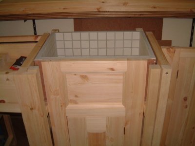

Bijgaand een plaatje van de bijkeuken welke we een tijd terug hebben verbouwd. De reden dat ik dit hier plaats is dat ik niet waar anders (?) misschien dat de meer ervaren forumleden daar wat over kunnen roepen...!?

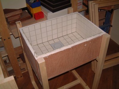

Het frame is opgebouwd uit 'bouwmarkt' vuren delen in verschillende maten; het blad is van verlijmd grenen delen. De deurtjes en laden (ja, met handgestoken zwaluwstaarten...) zijn ook van grenen panelen gemaakt. De echte lol was het maken van de wasbak; deze is opgebouwd met watervast verlijmd multiplex, vervolgens waterdicht gemaakt met 3 lagen verdunde tegellijm, en uiteindelijk getegeld en gevoegd. Was een leuke klus; kan jammer genoeg niet meer laten zien hoe het hiervoor was, maar dat bestond alleen maar uit witte, geplastificeerde delen :-(((
Uiteindelijk is het allemaal heel functioneel geworden; onder het blad staan de wasmachine en droger; het voorpaneel hangt met een aantal simpele haken aan het frame zodat we makkelijk bij de machines kunnen.
Groets, Erik
