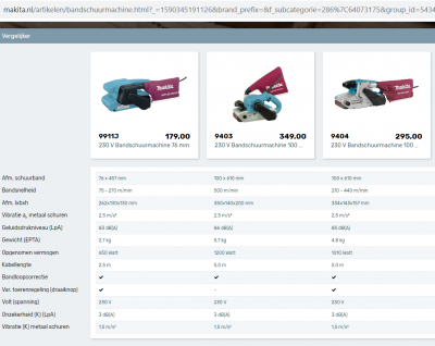

Hoi. Ik maar vrij regelmatig tafelbladen en het schuurkerk na het verlijmen duurt altijd wel een tijd. In ieder geval langer dan ik zou willen. Momenteel gebruik ik een Makita bandschuurmachine (9911) dit is de lichtste machine van Makita.
Nu zit ik te twijfelen over de aanschaf van een Makita 9403. Dit is een stuk grotere en zwaardere machine. Alleen de grote vraag: gaat het schuren met deze grotere machine ook merkbaar sneller, heeft iemand ervaring hiermee?

De 9403 zal zeer zeker véél krachtiger zijn, de vraag is of hij niet té krachtig is.
Ik heb hem gehad en geruild tegen de Makita 9404. Deze is gemakkelijker hanteerbaar, heeft variabel toerental, en heeft 2 openingen om sjablonen op te bevestigen. Je kan hem ook omdraaien en zo stationair werken. Dat kan allemaal niet met de 9403.
Door al die "snufjes" vind ik hem beter geschikt voor houtbewerking.
De 9403 is behoorlijk zwaar om te hanteren, bij mij durfde hij nog al eens "weglopen", een beest van een machine.

Te krachtig kan ik me bijna niet voorstellen maar ik neem het zeker mee in mijn overweging. Ik heb ook een stationaire schuurmachine dus het is geen must en hem om te kunnen draaien.
De stofzuiging van de machine (9911) vind ik meer dan prima. In ieder geval in combinatie met een stofzuiger. Met alleen een stofzak heb ik hem nooit geprobeerd. Ik verwacht dat de andere bandschuurmachines van Makita ongeveer hetzelfde presteren.

de 9403 - of althans de voorloper - had ik 20 jaar
heeft de geest gegeven, maar zijn dienst gedaan
een band van 100 mm wenste ik te behouden
keuze tussen de 9403 & 4 was moeilijk
gezien de hoge leeftijd die de 9403 bereikt had, heb ik zelfs niet aan een ander merk gedacht
de veranderlijke snelheid gaf de doorslag
dat de 9403 iets sterker & zwaarder is, was/is van weinig belang
raar dat de 9404 beterkoop is dan de 9403
voor de 9404 heb ik een schuurraam gekocht om hem in toom te kunnen houden
volgens 9403 - 230 V Bandschuurmachine 100 mm bestaat er voor de 9403 geen schuurraam

Nu twijfel ik wel weer een beetje tussen de 9403 en 9404 maar dat is wel te overzien. Maar heeft iemand een indicatie van hoeveel sneller deze apparaten schuren dan de lichte bandschuur. Moet ik denken aan twee keer zo snel? Of is twintig procent reëler?
