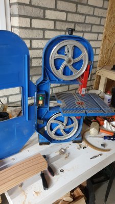

Ik heb echter ook een klein lintzaagje opgepikt via Marktplaats:
in werkende staat en met een nieuw lint (nog in de verpakking zelfs) - reden van verkoop is dat de rubberen bandjes compleet vergaan zijn.
Daar zijn natuurlijk DIY oplossingen voor. Een fietsband en wat lijm + een serie lijmklemmen voorzien dit wiel weer van een stroef tussenlaagje. Onderste wiel kreeg een laag tape mee (want dat wiel kreeg ik niet los voor een rubber behandeling).
Ik heb het geheel weer sporend en draaiend gekregen, ik laat de lijm nog overnacht drogen en moet nog een ontbrekende pin vervangen die onder de tafel tegen het blad hoort te zitten.
Er zullen helaas geen bomen mee gefileerd worden, maar als vervanger van een figuurzaag zal het prima voldoen.
Totale kosten ongeveer 30 euro inclusief de reparatie.
