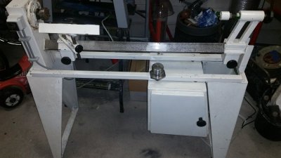

Zojuist deze draaibank opgehaald.
Incl enkele beitels en een verloop voor een vierklauw

Nou,op z'n plek zetten en gaan zou ik zeggen! Ik weet niet hoeveel ervaring je al hebt, maar tussen de centers kan je prima stoel- en tafelpoten maken. :)
