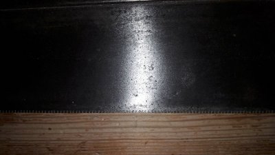

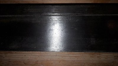

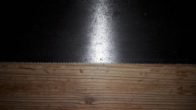

Oude tanden afgevijld
Tanden 'gezaagd' volgens de Paul Sellers methode,
Eerste keer vijlen,
Tweede rondje,
Nog niet alle tandjes zijn gelijk, maar voor een eerste keer ben ik redelijk tevreden.

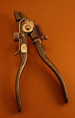

Het gaat om dit model zettang
@Pel, een klein beetje zetting is wel nodig de zaag gaat nu klemmen in de zaagsnede.

ik had hetzelfde probleem. Ik gebruikte zo'n frans model zaagzettang, en dat lukte ook niet voor kleine tandjes. Heb dan maar een Eclipse 77 besteld, en die doet het perfect. Wat je voorlopig kan doen, is een drevel en hamer gebruiken. Daarvoor leg je de zaag op een zacht stuk hout, zodat de tanden een kant op kunnen buigen. Daarna kun je nog een hamer omgekeerd in je bankschroef zetten als aambeeld, en met een andere hamer lichtjes het teveel aan zetting eruit tikken zodat de tandjes iets gelijkmatiger gezet zijn.

inderdaad, zo'n zaagzettang had ik dus ook, maar werkte niet fijn genoeg.

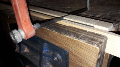

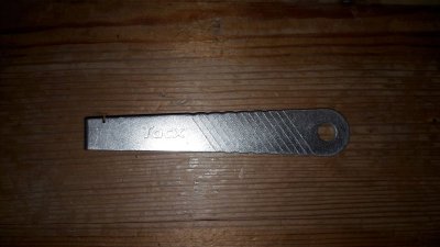

Even creatief geweest met een ander stuk gereedschap en hier een klein modificatie op los gelaten, en het functioneert ook nog.
Heel geringe zetting in de tanden en de zaag gaat als een spreekwoordelijk warm mes door de boter.

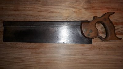

TNX Pel,
Voelt toch weer goed, de eerste zaagsnede nadat een oude aftandse zaag na een opknapbeurt weer zaagt als nieuw.
