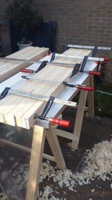

Ik heb ook nog tijd gevonden om het 30 jaar oude werkbankblad hier thuis te vervangen.
In dat blad zaten zoveel gaten geboord dat er meer gaten dan hout over was.
Dus na veel lezen hier zelf een blad gemaakt wat best goed gelukt is.
Gewoon uit 44x70 balken.
Eerst schaven en daarna de boel lijmen
Heb eerst 2 halve bladen gelijmt daarna de 2 halve aan elkaar.

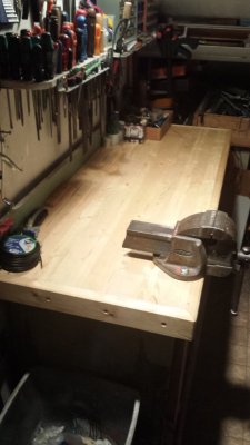

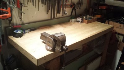

Eind resultaat na en middag schaven met de electrische schaaf en daarna de Stanley Nr6
