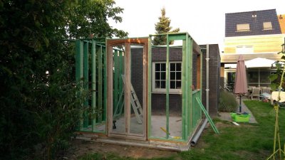

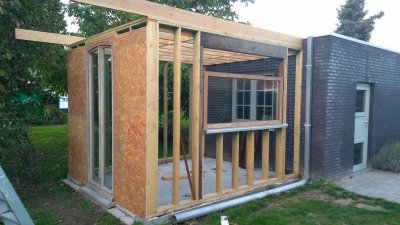

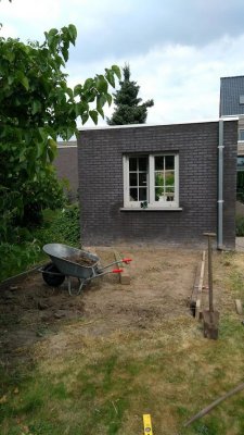

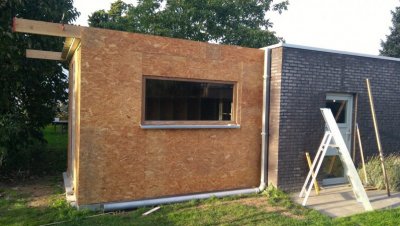

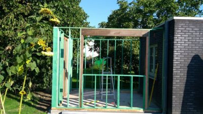

Beste forummers,

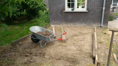

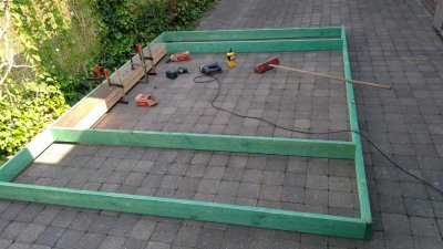

Omdat mijn werkplaats iets te klein wordt met alles wat erin staat, heb ik besloten om een stukje uit te breiden. Het gaat om een eenvoudige houtskeletstructuur met tweedehandse ramen in afromosia. De afwerking zal in hardhout zijn (padoek of iets anders). Omdat beelden meer zeggen dan woorden, volgt hieronder een klein beeldverslag, van het uitgraven van de grond om beton te gieten tot de laatste werkzaamheden van afgelopen weekend.

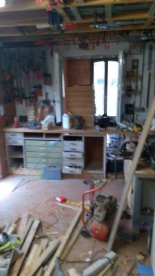

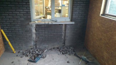

ziet er mooi uit! ga je de muur waar het witte raam in zit nog geheel of gedeeltelijk doorbreken?

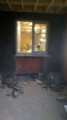

Drongen, Belgie
Dat raam gaat er inderdaad uit en de muur ga ik uitzagen tot op de grond. In het nieuwe stuk komen er aan beide kanten werkbanken en ladekasten voor mijn systainers. Voor de werkbanken ben ik nog aan het nadenken over een ontwerp. Al heel wat filmpjes bekeken op YouTube maar ik ben er nog niet uit wat het wordt.

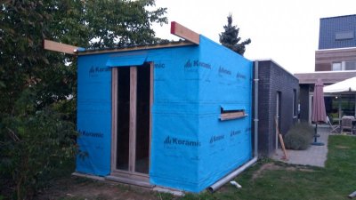

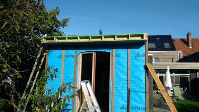

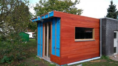

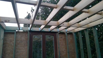

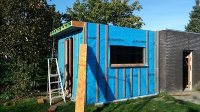

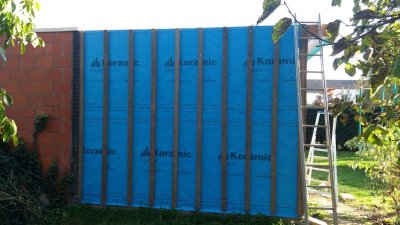

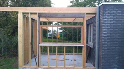

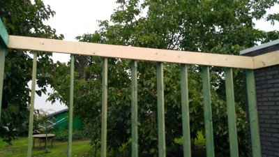

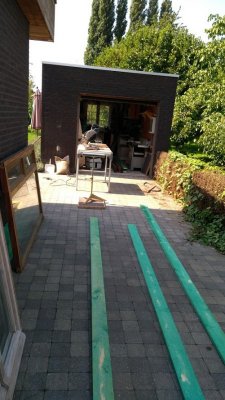

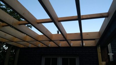

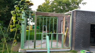

Dit weekend nog even wat verder gewerkt. Traag maar zeker, maar ik hoop dat ik volgende week met de buitenafwerking kan beginnen zodat alles klaar is tegen de winter. Alhoewel met de temperaturen van dit weekend vraag ik af of die er wel aan komt:p
De bijkomende werkplaats dient voor twee werkbanken aan beide zijden, en voor het opbergen van mijn Festool systainers. Door de recente aanschaf van mijn Felder en Hammer begon alles wel heel krap te worden, en had ik bijna geen plaats meer voor de assemblage. Mijn bestaande werkbank wil ik zeker gaan hergebruiken, maar aan de andere kant wordt het waarschijnlijk een werkbank naar het model van Benchworks: https://www.youtube.com/watch?v=ujdIvzg4t-A

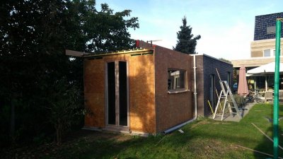

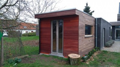

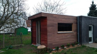

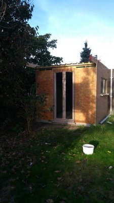

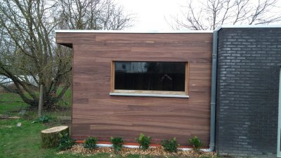

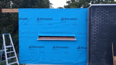

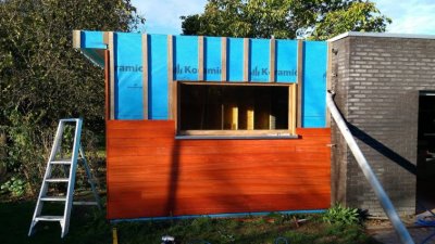

Ondertussen nog wat verder gedaan aan mijn nieuw stukje werkplaats, en gisteren heb ik er de laatste hand aan gelegd :D
De eerste foto's zijn nog van een vroeger stadium, het laatste stukje heb ik gisteren (veel later dan ik zelf wilde) afgewerkt.

Netjes.

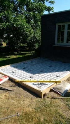

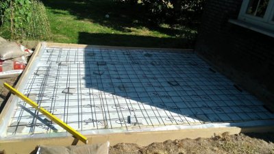

Zit er een vorstrand aan je betonnen plaat?
En heb je nog iets aan fundering gedaan of gewoon een plaat gegoten?
franksken
4 mrt 2008
423
20
Drongen, Belgie
Er zit isolatie onder mijn vloerplaat van ongeveer 10 CM. Waar de muren steunen heb ik dieper uitgegraven en zit ik aan ongeveer 40 CM. Misschien wat overkill maar ik wou geen risico lopen. Door mijn drukke job helaas nu weinig tijd om eraan voort te doen, maar begin volgend jaar zou ik wat meer tijd moeten kunnen vrijmaken. Hopelijk 🙂

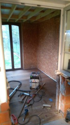

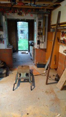

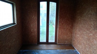

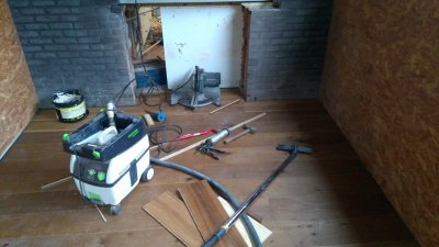

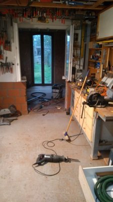

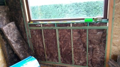

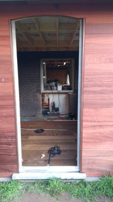

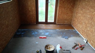

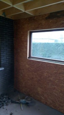

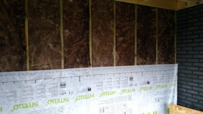

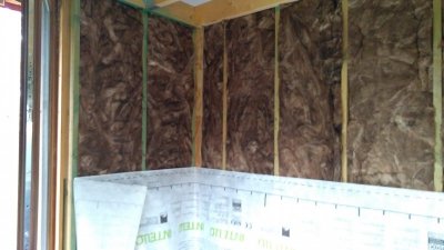

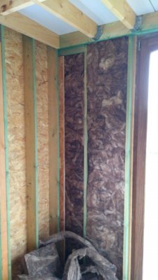

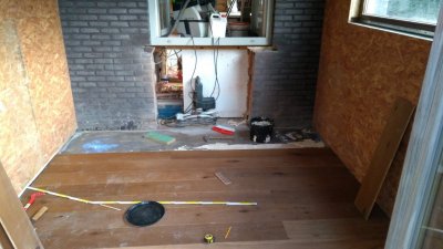

Ondertussen zijn we al weer wat gevorderd, met name de binnenisolatie en de aansluiting met de bestaande garage. Ik heb geprofiteerd van het kerstverlof om mijn werkbank te verplaatsen. Ik weet wel niet of deze foto's nog onder de juiste rubriek staan aangezien het nu enkel nog de binnenafwerking is :confused:

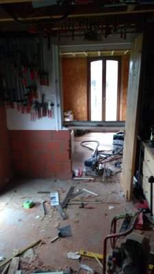

Na het plaatsen van de isolatie en de osb was ik beginnen met het kappen van de doorgang.

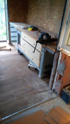

Via 2dehands.be nog een restpartij parket gevonden en daar dan ook meteen mee aan de slag gegaan.
En klaar :D

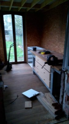

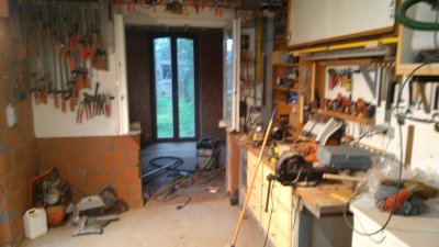

Nu kwam het lastige werkje: in mijn eentje een werkbank van ongeveer 150 kg verplaatsen. Met wat inventiviteit en enkele wieltjes eronder viel dit nog beter mee dan ik gedacht had.
Het volgende werk wordt het het zo praktisch mogelijk inrichten van de ruimte met mijn werkbank. Ik ben van plan nog een tweede werkbank te maken met daaronder mijn Festool systainers en ook een plaats voor mijn afkortzaag. Waarschijnlijk gebruik ik daarvoor het ontwerp van Benchworks. Daarnaast zou ik er ook graag de freesmodule van Triton in verwerken, aangezien ik nu een apart freestafeltje heb, maar het mij handiger lijkt mocht ik die vervangen door de freesmodule van Triton er ingewerkt in de werkbank en zodanig dat ik de module er gemakkelijk kan uithalen.
