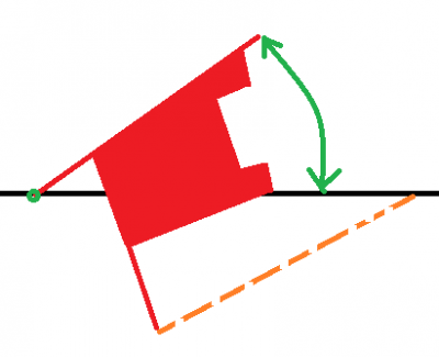

Voor zelfbouw: ik zou er geen lift van maken maar een systeempje dat open draait met een scharnier.
Met een mini-latch en een veer/elastiek/gasveer (bijv. oranje stippellijn) kan je dit eenvoudig maken.

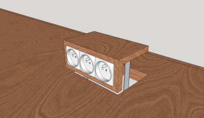

Mag ik voorstellen om de stopcontacten blind (zonder klepjes of wat dan ook) direct onder het blad te zetten (eigenlijk wat t’ wolt voorstelt). Of, als de dikte van het blad of de poten (binnen of buitenkant) het toelaten de stopcontacten eronder of erin (zodat er geen vuil in kan komen en nooit draden over je blad.
Zoiets: Stopcontacten verwerkt in blad
Of zoiets: Houten stopcontact
