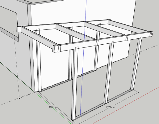

Graag doe ik opnieuw een beroep op jullie kennis en ervaring in verband met een nieuw project: een fietsenstalling.
Die komt naast ons huis te staan en heeft een grondoppervlak van 2,775 meter op 1,90 meter. Dakafschot van ongeveer 10 cm per meter. Om vochtinsijpeling te vermijden zou ik de stalling 2 cm van de muur verwijderd houden. Voor de palen heb ik mijn oog laten vallen op Douglas 63x90 mm, voor de dakconstructie 63x150 mm. De palen staan ongeveer 125 cm uit elkaar. In de dakconstructie liggen de balken ongeveer 120 cm uit elkaar. Op de dakconstructie komt 12 mm OSB met daarop bitumen golfplaten. De twee zijwanden en de achterwand worden bekleed met resthout van een tuinhuis (ik denk dat het vuren is met een dikte van ongeveer 20 mm.
Het geheel zou gefixeerd worden in de ondergrond (betonklinkers en meer dan 15 cm stabilisé) en eventueel aan de muur (maar wel met de tussenruimte om vochtproblemen te vermijden) Om een idee te geven van de constructie hieronder een probeersel in sketchup.
Waarom deze materialen en aantal/afmetingen van de balken? Ervoor hadden we een fietsenstalling die nog groter was (3 meter op 4 meter), met 6 tuinhout steunpalen van 88x88 en 88x88 voor de dakconstructie. Die heeft het 15 jaar uitgehouden zonder problemen, behalve eens een vervanging van de golfplaten. Ik heb die indertijd gebouwd zonder gehinderd te zijn door enige kennis ter zake. Puur geluk dus dat het zo lang blijven staan is. Nu neem ik het zekere voor het onzekere en vraag ik liever eens raad aan mensen die er wél wat van kennen.
Is mijn nieuwe ontwerp stevig genoeg? Zou het tegen hevige wind bestand zijn en zou het een (dikke) laag sneeuw kunnen verdragen?

Het hout waarmee bekleed zou worden komt van een tuinhuis en de planken vallen ineen met tand en groef. Ze worden ook elk apart aan de balken vastgeschroefd. Ik dacht op die manier één stijf geheel te bekomen. Wordt dat kruisschoren dan niet overbodig?
