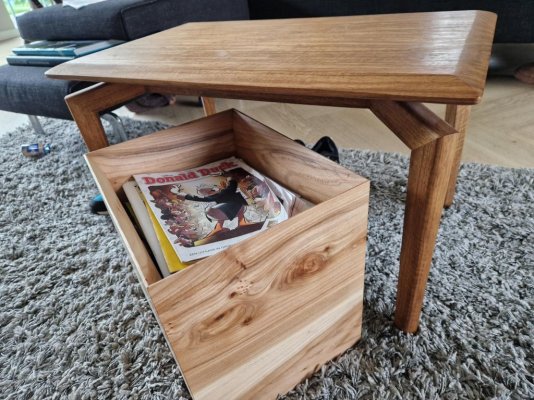

Er slingeren hier in huis altijd enorm veel Donald Duck's. Daarom heb ik besloten om een krat te maken waar deze allemaal in kunnen (in de hoop dat ze daar ook in worden gelegd...)

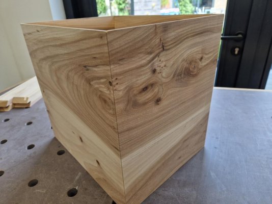

Ik heb 2 gschaafde planken iep gehaald van 22mm dik. Helaas waren ze bij nader inzien wel geschaafd maar niet zo recht als ik zou willen. Ik heb ze dus nogmaals gevlakt en door de vandikte gehaald. Uiteindelijk hield ik 18mm dikte over, wat eigenlijk dik zat is.

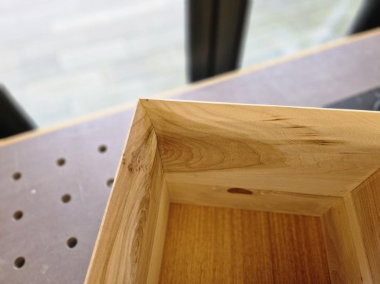

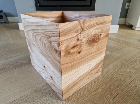

Ik wilde niet een standaard recht-toe-recht-aan kistje, dus besloot om de hoeken in verstek te maken en de bovenzijde helemaal te verjongen. Daarvoor heb ik een aantal grote 1/2 inch frezen gekocht met zowel een radius als een rechte kant om de nieuwe frees en aanslag eens uit te proberen. Uiteindelijk met een beetje nabewerken met schaaf en schuurmachine komt er dan dit uit.

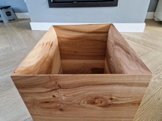

De bodem is multiplex wat ik aan beide zijde heb gefineerd met mahonie fineer. Alles voorzien van 2 lagen Osmo.
