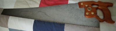

Hierbij de beloofde foto's, op dit moment ben ik nog even met ze bezig om de tanden goed te zetten. De 5,5p is een schulpzaag en de 8p is een afkortzaag.

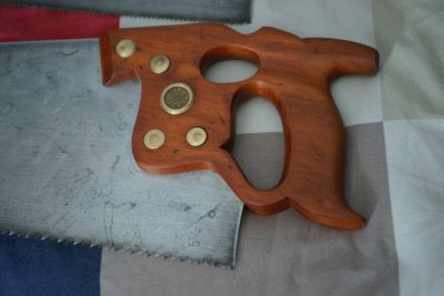

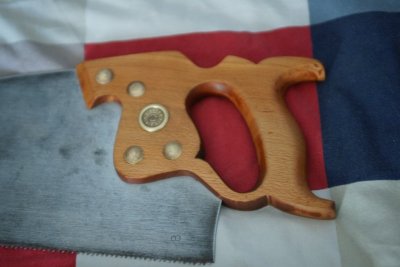

Ik heb ze even geschuurd en in de olie gezet. Als ze er al zo uitgezien hadden bij de koop was de prijs waarschijnlijk een stuk hoger geweest. Nu waren ze maar iets duurder dan een weggooizaag in de bouwmarkt. :)

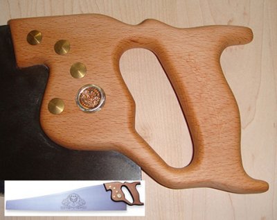

Wat betreft de pax is er met name kritiek op de greep, echter zoals het een goed houtbewerker betaamd ....
Of custom aangepast naar eigen ergonomie.

Inderdaad dit handvat moet wat mooier. Dat een fabriek als pax zulke slecht afgewerkte gaten afleverd. Uit eigen ervaring kan ik zeggen dat het boren van de gaten niet eenvoudig is. Ik zaag eerst de gleuf voor het blad en boor dan met een geslepen hm boor de gaten door het hout en blad.

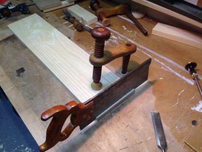

Ik ben zelf niet van het afstruinen van rommelmarkten en heb gekozen om een Diston kapzaag bij Duco-tools te kopen.
Het is een prettige zaag, vergeleken met mijn Veritas zwaluwstaartzaagje vind ik de Diston toch wat fijner zagen. Maar het is wel appels met peren vergelijken. De kapzaag is een stuk groter en zwaarder, en is een cross-cut.

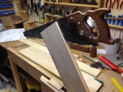

Vorig jaar stuitte ik op e-bay op een grote Diston 'panel rip-saw'.
Hij was maar 15 pond en met verzenden erbij toch nog een goede deal.
Zie het Topic: Diston zaag gerestaureerd
Het is echt een fantastische zaag!!
Voor het kleinere werk is hij te groot, maar een 3 cm dikke Essen plaat is geen enkel probleem.
Ik heb er zelfs een plank overdwars mee doormidden gezaagd!
