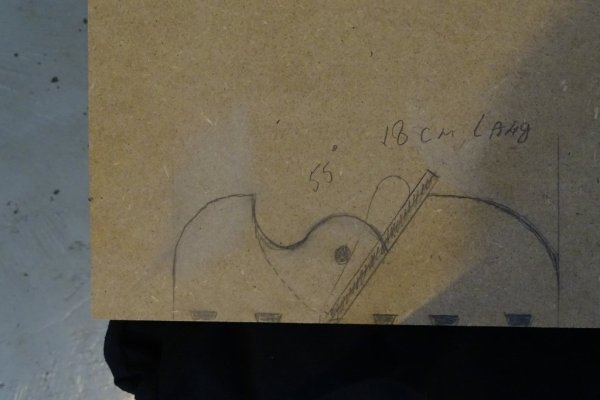

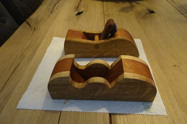

Heb wat zitten knutselen met mijn potlood,en kom tot dit model.
Ga het maken met mijn laatste reststukjes.
Zool is van ovangkol,binnenwerk meranti en de zijkanten van kwartiers eiken.
Eindproduct komt er vanzelf op te staan met foto,s.

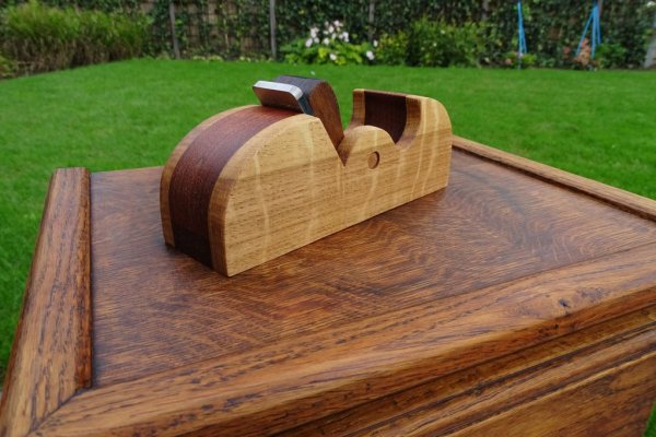

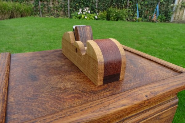

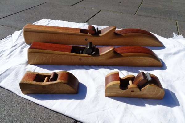

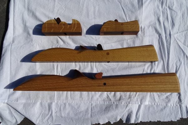

Ben weer een stukje verder met mijn schaafje.
Dit wordt een schaafje met alleen een schaafbeitel,
dus zonder keerbeitel.
Ligt lekker in de hand,je kan je duim tegen de voorkant leggen.
Hierdoor heb je meer controle.
Morgen een wig maken en de schaaf fine tunen.
De voorste op de foto is het nieuwe model.

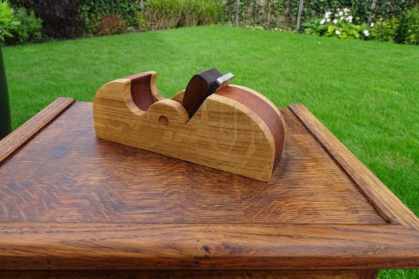

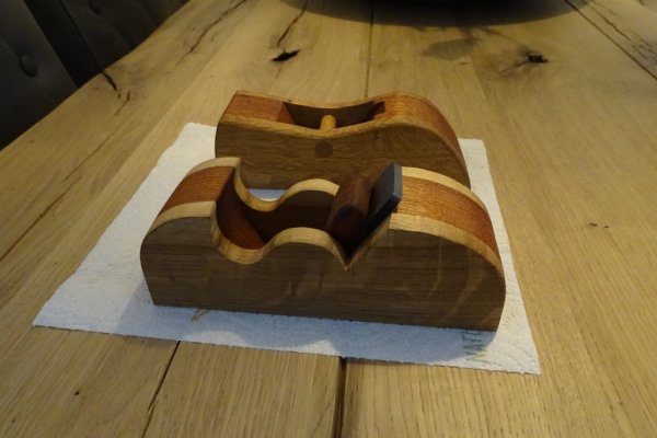

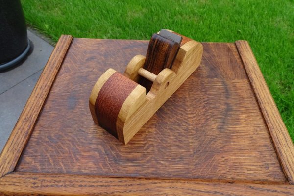

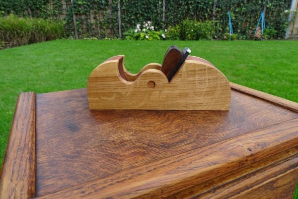

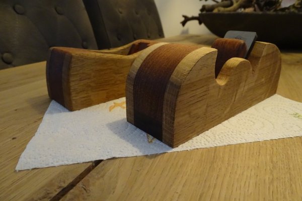

Mijn schaafje is af.Ik heb de wig gemaakt van een stukje ovangkol.
De maten zijn lengte 180 mm breedte 52 mm en de hoogte 65 mm.
De schaafhoek in 55 graden en een beitel zonder keerbeitel.(ron hock)
Heb de schaaf behandeld met jojoba olie,vindt dit zelf mooi en hier
door glijdt de schaaf ook goed over het hout.(Is eigenlijk een wax).
