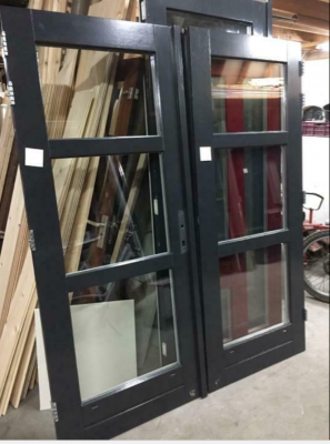

Goedenavond allemaal!
Ik heb even een vraag. Ik ben een schuur aan het bouwen en heb daarvoor een mooi setje openslaande deuren gevonden op Marktplaats. Deze komen uit een garantieregeling omdat er wat oneffenheden zitten in het hout, en de eigenaren nieuwe deuren hebben geclaimed.
De deuren zijn recht en zien en keurig uit. Samen met een 3-puntsluiting heb ik ze kunnen overnemen voor 400 euro. Koopje, toch!
Als de schuur klaar is, en ik heb de tijd er voor ga ik 'm mooi opschuren en wit maken!

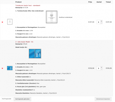

Bedankt voor de reacties! Zojuist de volgende website gevonden: https://www.dekozijnenman.fr
Hier even de maten ingevuld wat ik verwacht nodig te hebben. Gelukkig woon ik in Friesland en is dit voor mij erg dicht bij. Exclusief glas ben ik voor het materiaal dan 434,46 kwijt, en heb ik alles exact op maat zoals ik het wil hebben. Dan moet ik het alleen zelf nog schroeven en verlijmen. Ik denk in mijn geval een mooie optie, en een keurige prijs als je het mij vraagt!
Ik denk dat ik hier voor ga en dan rustig de tijd ga nemen om een malletje te maken zodat ik met mijn bovenfrees de scharnieren er in kan zetten. Had op internet al wat topics gevonden over hoe je zo'n malletje kan maken. Als ik voor een dergelijk 'bouwpakket' kies, dan kan ik ook mooi rustig op een werktafel de scharnieren in de stijlen zetten zonder het hele kozijn mee te slepen. Ik zie alleen maar voordelen! :)

1500 is zonder ramen. 3-punt sluiting zit al in de deur.
Voor dit bedrag maakt hij een dubbel raamkozijn zonder glas, incl. glaslatten.
Daarnaast maakt hij een deurkozijn voor mijn reeds aangeschafte dubbele deuren. Hier hangt hij de deuren in af.
Uiteindelijk brengt hij de kozijnen langs. Montage doe ik zelf.
Bij dekozijnenman.frl kan ik ook kiezen voor montage klaar. Dan ben ik al met al +- 500 euro kwijt. Dat is dan ook met meranti hout, ook in de grondverf gezet. Wel met een schroefverbinding, maar de lijm maakt de verbinding, toch? Wellicht niet helemaal vergelijkbaar, maar in beide gevallen een prima kwaliteit kozijn.
Nu is het verschil nog 1000 euro. Daarvoor moet ik dan wel zelf rijden (20km) en zelf de scharnieren er in zetten. Dit verschil vind ik zelf wel te groot.
