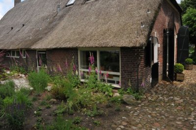

Ik heb het forum al aardig doorgezocht (geloof ik) maar ik kom eigenlijk geen goede samenvatting tegen van wat wel, en vooral wat niet te doen bij het maken van een nieuw kozijn. Het kozijn op bijgevoegde foto moet nodig worden vervangen, en met de nieuwe werkplaats nagenoeg volledig op oorlogssterkte leek me dat een mooie klus. Het betreft dus een kozijn zonder open draaiende delen; niet echt heel spannend misschien maar aangezien dit voor mij de eerste keer is zou ik graag leren van jullie ervaringen.

Moet je om één of andere reden exact hetzelfde namaken? Close ups van de hoeken binnen en buiten zouden moeten helpen om te identificeren hoe deze gemaakt is. Het feit dat deze vast is maakt het al veel eenvoudiger in ieder geval. Dubbel glas?

Ik zit niet aan 'exact' dezelfde maten vast; tenminste niet voor de indeling van de 4 ramen. De buitenmaten moeten uiteraard wel gelijk blijven. En ja, er zit al dubbel glas in, maar dat is redelijk 'op leeftijd' dus dat ga ik gelijk vervangen. Het stuk rechtsonder is een aantal jaren geleden al eens bijgewerkt, en het lijkt er op dat dit een heel simpele constructie is geweest (zonder pennen). Momenteel is het van grenen maar dat wil ik vervangen door meranti.

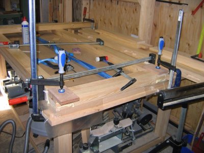

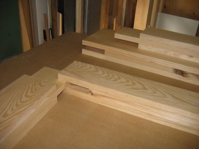

Ik heb wel eens kozijnen en deuren van gelamineerd grenen gemaak, met slisverbindingen die door de 3 lagen als het ware vanzelf ontstonden ;) zie voor meer info over de werkwijze mijn topic over de uitbreiding van mijn werkplaats (die dan even doorbladeren)

Dank Fons; da's ook nog een overweging....
Waarschijnlijk niet zo'n hele slimme vraag, maar begrijp ik het goed uit deze foto's dat je eerst het kozijn verlijmd hebt en daarna pas de div. profielen hebt gefreesd???
A
Ik heb de slisverbindingen gemaakt door de afzonderlijke planken van de drie lagen zuiver op lengte en haaks te zagen. Vooral de borsten van de planken moeten goed gepositioneerd worden om goed sluitende verbindingen te krijgen. Ik heb een mal gemaakt waarin deze goed op hun plek werden gehouden en zuiver aan een kant aan laten sluiten. Toen gezekerd met een paar bradnails en afgeklemd. Als je dat niet goed voor elkaar krijgt wordt het een zooitje:(

@fons: Btw erg slim bedacht de penverbindingen zijn zo heel zuiver en het hout zal minder neiging tot kromtrekken hebben door dat het 3 lagen zijn. Ga ik ook een keer proberen zo met paneeldeurtjes.
A
Ik heb alleen erg zitten te puzzelen met het maken van de sponningen en uiteindelijk gekozen om zowel aan de binnen- als buitenkant glaslatten te zetten om extra werk te omzeilen. Een zuivere mal maken was wel een voorwaarde om goede haakse slisverbindingen te realiseren.
