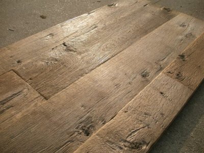

De look die ik zou willen:

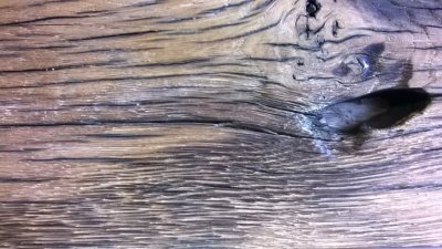

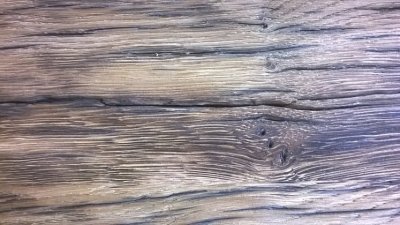

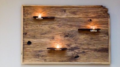

Even geleden maakte ik van geschaafde wagonplanken een wandbord. Ik heb gebruikt gemaakt van een roterende staalborstel voor de boormachine, beitels, haakje om de nerf uit te krassen en een gasbrander. Hiermee haal je goede resultaten mits je maar met het hout mee gaat.

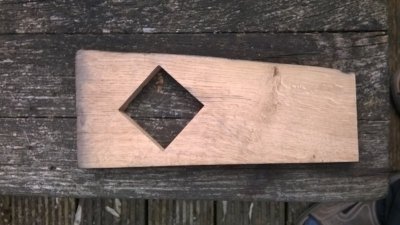

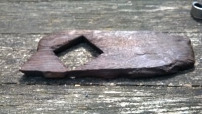

Branden voor en na:
Dat ziet er heel netjes uit!
Het branden heb ik nog nooit geprobeerd, zal ik eens doen.
Verder inderdaad maar gewoon de staalborstel hanteren dus.
