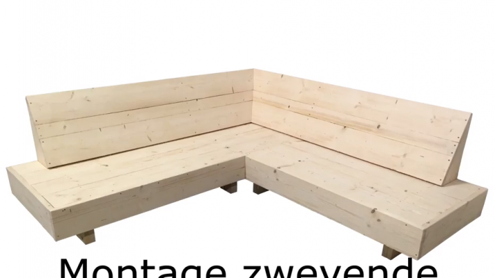

Zoals op de foto, dit hout kan geen kant op, krimpen is dan nog het minste probleem als dit met vochtig hout geconstrueerd is. Maar zwellen kan je niet tegen houden, dus als er geen ruimte is, kan je na een tijd een nieuwe kopen.
Steigerhoutlook heeft natuurlijk wel een grof karakter maar er is een verschil tussen een rustiek uitzicht en een bank die helemaal kapot gezwollen is. En maakt niet uit of dit met vuren, douglas of tropisch hout is. Volgens mij, als hout (buiten zeker) geen plaats heeft om te leven dan zal de constuctie niet lang meegaan.
Daarom snap ik niet dat bijna alle meubels in dit genre zo verkocht worden, zonder plaats om te leven.
je hebt onze technische kijk reeds gekregen
aan de werking van hout kan je niets veranderen
als het hout geen kant meer op kan, dan is er in theorie eigenlijk geen probleem, tenzij het bol of hol zou komen te staan
als je van een klant een bestelling krijgt, wijs hem dan op de mogelijkheid om de bank aan de start mét of zonder kieren te maken + het feit dat de meeste fabrikanten banken zonder kieren verkopen, maar jij omwille van het zwellen kieren aanraadt
duurt het nog even vooraleer je zo'n bestelling krijgt, maak dan voor jezelf als test een bank zonder kieren + kijk hoe die evolueert

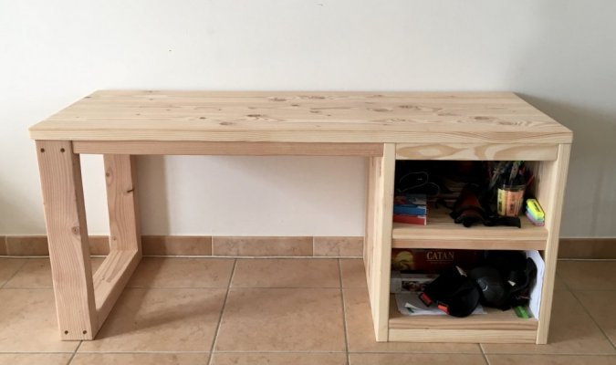

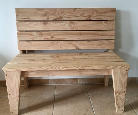

Heb al enkele meubeltjes gemaakt voor binnen in douglas.
Hier hebben we wel geen houtshops zoals in België en Nederland. Dus ga ik naar de zagerij en bestel mij een m³ hout in bepaalde afmetingen die ik dan nog zelf verzaag en schaaf.
Nu nog wat buiten projectjen :)
