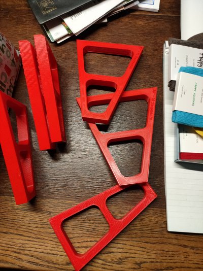

Ik had mijn 3d printer uitgeleend. Hij printte alles scheef. Mijn dochter kon de printer op school gebruiken en ze hebben het probleem gefikst. Softwarefout voor mij heel vaag. Maar een student mechatronica en rubo hebben het voor elkaar gekregen. Ik ontving de testresultaten. Wedgies voor segment draaien.IMG20201224225808.jpg

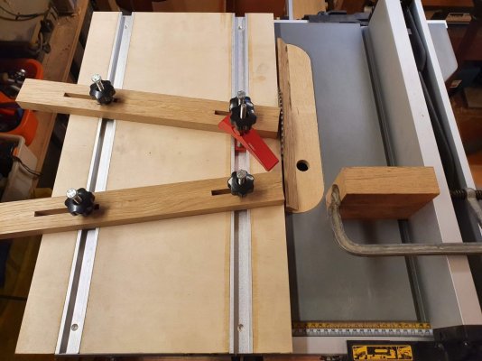

Begrijp ik het goed dat je dit gebruikt om op je zaagtafel je segmenten in de juiste hoek te zagen?
Wil je een foto plaatsen waarop te zien is hoe je dit gebruikt.

Dat wil ik inderdaad. Maar ik wil zoveel dingen 😇 . die mal moet ik nog maken.
Zoek op youtube naar wedgie sled en je krijgt er genoeg.
Mocht er belangstelling zijn voor deze wedgies dan kunnen deze geprint worden.
De eerste koste wel 8 uur printtijd. Het is dus niet zo dat ze eraf rollen. Ook wil ik ze eerst testen of de maten kloppen.

Wim ziet het printen best zitten. Er is echter een behoorlijk probleem. Ik dacht breng de printer terug naar de leverancier en laat hem maken. Nou dit is toch echt niet mogelijk de machine moet naar de fabrikant. Ook geen probleem voor mij maar de fabrikant repareert niet meer. Ja wat nu te doen. Recht hebben en recht krijgen zijn twee verschillende dingen. Ik heb geen probleem als iemand dit wil oppikken.
Ik ga deze week nog een poging doen maar laat iedereen zich vrij voelen en niemand zit vast aan de bestelling.
Zodra ik hem werkend heb laat ik het weten.

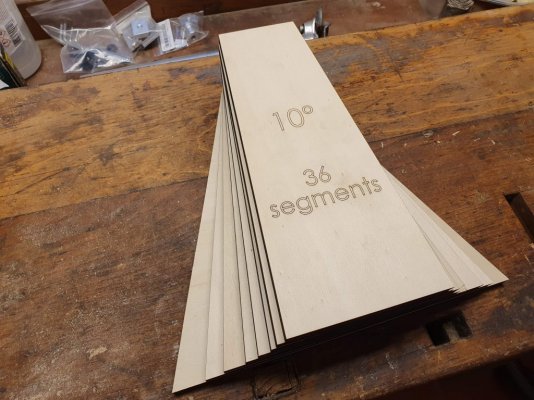

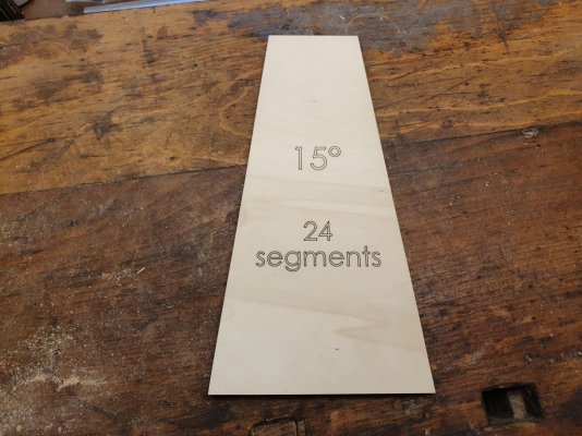

Ik heb recent ook een wedgie sled gemaakt, en toen kwam ik bij dit draadje terecht. Ik heb thuis een 3D printer staan, maar die vertrouw ik niet genoeg om wedges te printen.
Toen heb ik op de computer wat tekeningen gemaakt, en een aantal wedges laten lasersnijden van 12mm multiplex. Ik heb nu wedges voor ringen van 8, 10, 12, 16, 20, 24, 30 en 36 segmenten.

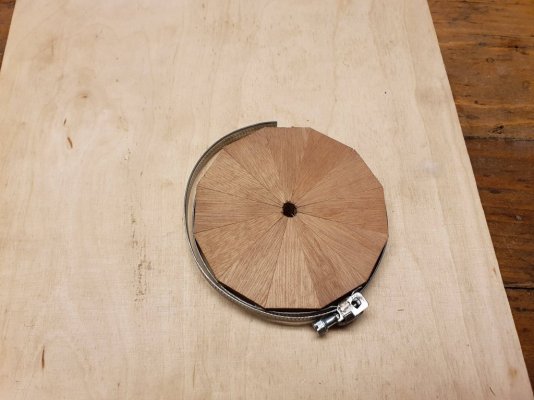

Ik heb eerst een proefring gemaakt van 12 segmenten, en die sloot mooi aan.

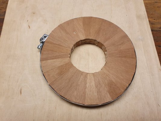

Daarna heb ik een ring gemaakt van 24 segmenten en ook deze is goed gelukt.
Het lasersnijden, materiaal en verzending kostte bij elkaar iets meer dan 60,-. Het is niet zo stevig als aluminium of trespa maar de wedges staan inmiddels in de lak en als ik er voorzichtig mee ben lijkt het me geen probleem.
