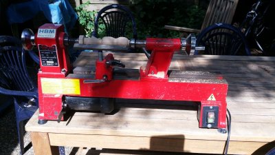

Eindelijk heb ik een eigen draaibankje te pakken. Niet echt nieuw maar het functioneert goed.
Leuk om mee te beginnen.
Ik heb nu een paar vragen. waar kan ik moeren kopen 1" x 8?
Wat zijn de verschillende snelheden? (ik weet alleen 500/3200)
Het heeft 5 snelheden. het is model mc 1018
Waar vind ik mc2 conus om zelf iets op te monteren? b.v.een boorkop
(Mijn budget is klein)
Gr Marcel

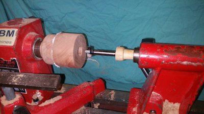

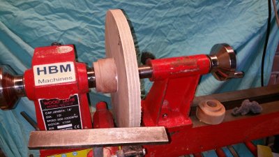

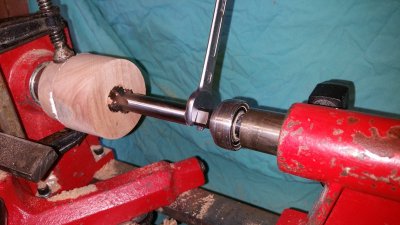

Ik ben weer wat verder. Via Toolpost heb ik een Beall spindle tap gekocht, en ik ben nu bezig wat hulpstukken te maken.
met een stukje robinia heb ik een mt 2 gedraai en daar een forstnerboor 22mm ingelijmd om zo een mooi gat in het hout te boren.
Daarna heb ik met de tap 1"x 8 draad getapt en de draad verstevigd met secondenlijm.
Het blokje op de spindle is een oefenblokje en uit de losse hand gemaak en dus erg scheef. Het word langzaam opgeofferd als lijmblokje.
Nu nog mooi rond draaien vastschroeven/bouten en gaatjes boren voor de schroeven. dan is de eerste faceplaat klaar.
Ik maak ook nog kleinere, een schroefplaat en een longworth chuck.
Het maken van het eerste lijmblok is een beetje het kip en ei verhaal zolang je geen op-span-spul hebt. (eerst weer sparen)
En als het versleten is, maak ik gewoon weer nieuwe;)
