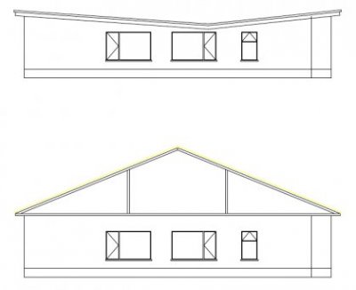

Zoals jullie in onderstaande schets kunnen zien heeft het huis nu een vlinderdak waar noch mijn vriendin, noch ik heel enthousiast van zijn.
Gezien we toch voor een dure investering aan het dak staan (lees: isolatie, nieuwe roofing en dan uiteraard ook de zijkanten van het dak te vernieuwen) zijn we aan het overwegen om een volledig nieuw dak te leggen; een flauw hellend puntdak (22°).

Nu is de grootste uitdaging dat ik dit bij voorkeur liefst zelf in handen zou nemen. Uiteraard moet hiervoor een architect aan te pas komen om dit uit te rekenen zodat we hiervoor een bouwaanvraag kunnen indienen maar zover zijn we zeker nog niet.
In eerste instantie wil ik hier vooral even vragen of er onder de woodworkers hier deskundigen zijn die hier ervaring mee hebben en misschien interessante lectuur hierover kunnen delen. Zo weet ik bijvoorbeeld zelf niet heel veel over de verschillende soorten dakconstructies die hiervoor zouden kunnen worden toegepast.
De bedoeling zou zijn om onder de nok over de volledige breedte van het huis een kamer te maken en in de driehoeken die dan nog overblijven wat opslagruimte te houden voor allerhande rommel te stokkeren.

Oospronkelijk zagen we er zo tegen op om een ander dak te leggen dat we 'beslist' hadden om het te laten voor wat het is. Maar des te langer we hierover nadenken, des te liever dat we het toch zouden willen doen.
Dit zou inderdaad geen klusje zijn om uit te voeren terwijl we hier wonen. Bedoeling zou dan zijn om alle meubels eruit te halen, het bestaande dak af te breken, muren door een metser op te laten metsen en dan aan het nieuwe dak te beginnen.
Ik ben met je eens tuoh dat dit niet mogelijk is om zelf te doen terwijl de woning bewoond is. Al vraag ik me wel af of dit mogelijk is voor een aannemer ... :confused:
Lijkt het jullie op die manier wel haalbaar ?
In principe lijkt het mij niet zo heel moeilijk om de horizontale liggers te leggen eens de muren zijn opgemetst en van daaruit het dak verder op te bouwen. (waarschijnlijk zie ik dit ook wel net iets te simplistisch ;))

Een aannemer plaatst eerst het nieuwe dak en eens dat gedicht is gaat het oude eruit. De man gaat dan wel eerst een stukje van het oude dak moeten openzagen om aan de muurplaten te geraken. Opmetselen van voor- en achtergevel en het ophogen van de diverse binnenmuren kan dan later gebeuren. Tenminste als er gebruik gemaakt word van prefab spanten, wat hier wel de beste keuze zou zijn. Deze dragen in eerste instantie enkel op de zijmuren. Er hoeft dan geen tijd en geld gestoken te worden in extra balklagen, die maken immers deel uit van de spanten.
Een goed voorbereide klus door de aannemer zorgt voor een korte plaatsingstijd, het plaatsen van nieuwe spanten over het oude dak duurt geen week, afhankelijk van de huidige situatie zou het plaatsen wel kunnen in 2 à 3 dagen (incl.) onderdak en dus opnieuw waterdicht.
Met een dergelijk lage dakhelling is elke gewonnen cm in hoofdruimte een gouden zaak, elke andere dakconstructie gaat veel meer inbouwruimte opeisen. Een spantendak zal maximaal een houtbreedte nodig hebben van 175mm, een gordingkap zit al snel 260mm (kepers plus gording)

De haalbaarheid hangt natuurlijk ook af van de schaal. Ik zie geen maten staan in de schets? Zelf doen word toch een beetje begrenst door die schaal.
Uit eigen ervaring weet ik dat een spant opzetten met een overspanning van meer dan 6 meter in je eentje al best een gedoetje is. "Alles" kan maar duurt dan ook langer.

De breedte van het gebouw zoals je op de schets ziet is 17,5 meter dus dat is inderdaad wel een stevig iets om aan te beginnen...
tuoh
Dat kan al tellen als gevelbreedte, hoe diep is de woning dan? En nu we toch met concrete gegevens gaan werken, hoe is het bestaande dak opgebouwd? Als een balklaag? betonnen plaat?
Als de woning minder diep is dan breed is het misschien eens de moeite waard om te overwegen om het nieuwe dak anders te plaatsen (nokbalk evenwijdig met de voorgevel) Hoe kleiner de overspanningen hoe vriendelijker het bijhorende prijskaartje.

Het aanzicht op de schets is eigenlijk het zijaanzicht van de woning en niet het vooraanzicht. De diepte is dus 17,5 meter en de breedte is een kleine 14 meter.
Ik zou het dak wel liefst houden zoals getekend gezien het hellend deel dan zuidelijk gericht is en eventueel de mogelijkheid geeft om op termijn zonnepanelen te plaatsen.

Zijn er tussensteunpunten aanwezig onder het bestaande dak?
Ja die zijn er. Op 1/3 en 2/3 ligt er over de gehele breedte van de woning een draagbalk voor het dak.
Als een dakwerker dit zou doen, maken zij dan een zelfdragend gebinte over de gehele lengte of zou hij dit dan ook laten afsteunen op steunmuren tussenin ?
Hoe gaat dit dan in zijn werk met het opmetsen van de muren achteraf ? :)
tuoh
In principe zijn geprefabriceerde spanten zelfdragend, zeker de uitvoering met de (dubbele)trekker onderaan, dat er nadien bijkomende ondersteuning komt van de tussenmuren is mooi meegenomen. Daar word bij het berekenen van de spanten rekening mee gehouden.
Er kan ook bij de opbouw een tijdelijke ondersteuning komen die op het oude dak afstempelt, als het nieuwe dak dicht ligt word het oude dak opengebroken, de spanten terplaatse tijdelijk ondersteund door stempels en de desbetreffende muur opgetrokken. Eens droog word de stempeling weggenomen en word de opgemetselde muur de permanente drager.

Een aannemer sloopt veel liever eerst het bestaande dak, want dat is makkelijker en dus goedkoper.
Met dergelijke overspanningen zal het lastig worden om in 1x te overspannen, een constructeur lijkt me sowieso een noodzaak hier.
