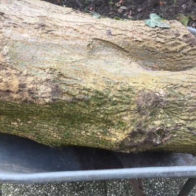

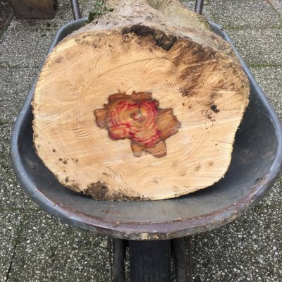

Als het goed is heb ik een stuk Vederesdoorn uit de tuin van de nieuwe buren. Er zit een grappige rode tekening in het centrum. Iemand ervaring cq tips hiervoor?
Alvast bedankt..

Is dat hetzelfde als veldesdoorn? de bast lijkt wel wat op wij in de tuin hebben staan...
Veldesdoorn en Vedersdoorn zijn verschillend. Dat stuk van mij heeft die rare rode tekening waardoor een collega uit Belgie met Vederesdoorn aankwam als soortnaam. Ik heb verschillende houtdraaiwerkstukken gezien met die tekening en was benieuwd of er op dit forum ervaring mee is. De gewone zoekopdracht leverde niet iets op. Het heet ook wel Box Elder in het Engelse taalgebied.

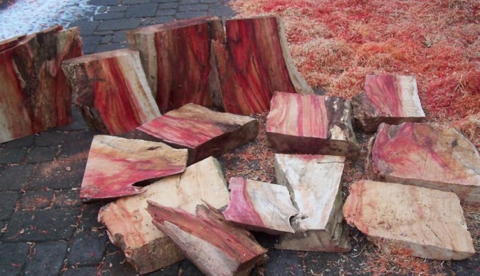

Ik heb deze gevonden en gezaagd to blokken, erop de houtdraaiers club afgegeven aan ieder die het wilde, heb er zelf niets van gedraaid.

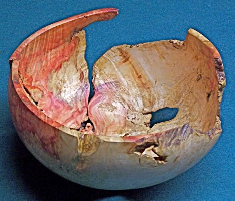

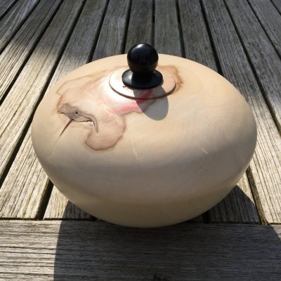

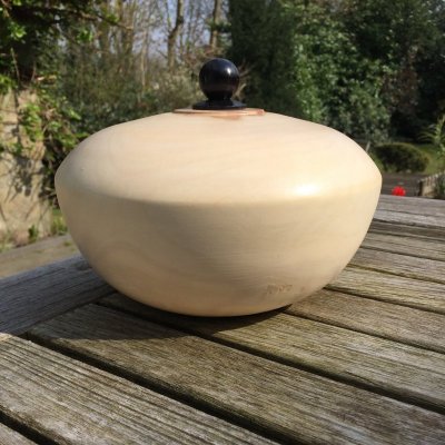

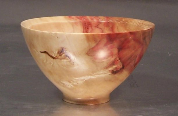

Een schaaltje dat Ik gedraaid heb, vond het wel mooi terwijl het nog nieuw was

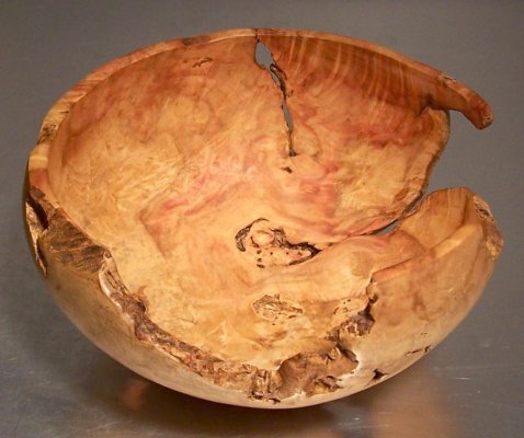

Hier twee foto's van hetzelfde stuk dat Ik gedraaid heb, zo kun je zien hoeveel de kleur veranderd, het verdwijnt nog meer op de duur.

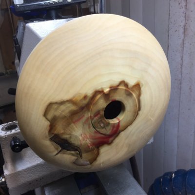

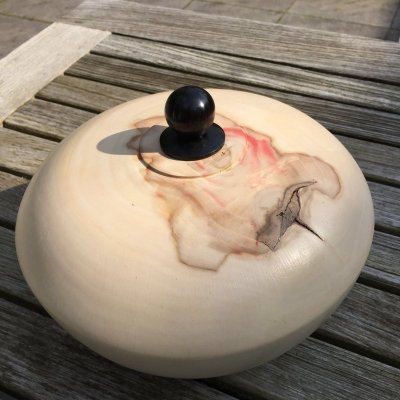

Zover nu..
