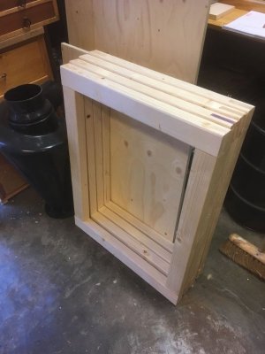

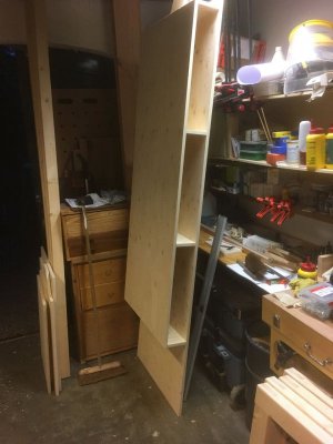

Ok. Grote bovenblad op maat gemaakt en randjes geschuurd (zie vorig bericht). Die plaat an zich is natuurlijk niet stijf genoeg voor dat vlak. Daar komen drie grote lades onder: voor de beeldvorming > 70 cm diep, pakweg 57 cm breed en 12 cm hoog binnenkant.
Hier staat het volledige blad met de ladecompartimenten op z'n kant. Klaar en wel. Op naar het onderstel.

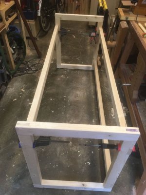

4 raamwerkjes gemaakt die als poten gaan dienen van 2/3 balkjes. Met slisverbindingen in elkaar gelijmd, naderhand deuvels in de verbindingen geboord en gelijmd.
ff een klein fotootje tussendoor: dit hulpstukje heb ik gemaakt uit wat resthout, om de slissen op de tafelzaag te kunnen zagen. Dat scheelde een hoop tijd.
Kiek! Ik hoop dat deze foto het idee een beetje duidelijk begint te maken. Dit is het lange onderstel voor het grote blad. 3 dwarsregels,met halfhoutverbindingen in de poten. Ook weer met deuvels gelijmd. De dubbele balk zit aan de achterzijde, de enkele aan de voorzijde. Hier komt het blad met de ladecompartimenten op te rusten, strak tussen de poten en dus volledig gedragen door de dwarsregels. Zo wordt het weer een stijf geheel. Wordt wederom vervolgd!:p

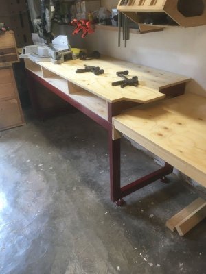

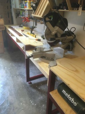

En een flinke ook....hier staat het complete afkortstation opgesteld, op z'n defintieve plek. De lange - en de korte tafel gekoppeld doos het plateau voor de Kapex.

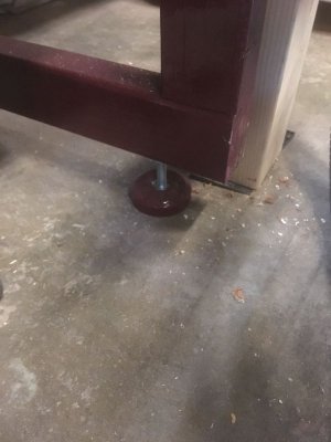

De stappen die jullie hebben moeten missen zijn: het maken van de stelvoetjes (die kun je hier op de foto onder de poten zien). Deze heb ik gemaakt van houten schijven 70 mm rond, 18 mm dik, gedraaid uit reststukjes die ik over had van een vogelvilla. Tussen deze schijven en de poten zitten M10 bouten, die ik gebruikt heb om het hele spulletje te stellen. Die waren noodzakelijk, omdat de betonvloer in m'n garage/werkplaats niet vlak is; het maken van het opstelplateau voor de Kapex: die moest precies zo lang zijn dat de twee tafels precies op de Kapex aansluiten; het bouwproces van de kleine tafel.
Stelvoetje in close-up.

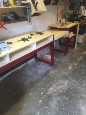

Wat hier op de foto's ook goed te zien is: ondertussen onderstel eerst gegrond en toen afgelakt met wijnrode lak. Ik moest wat restjes kwijt....staat best deftig :p, toch? En de bovenkant van de werkbladen in de gekookte lijnzaadolie gezet (geeft een beetje licht gele gloed).

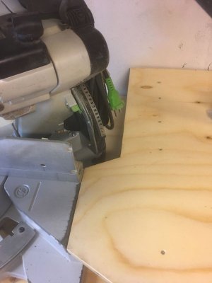

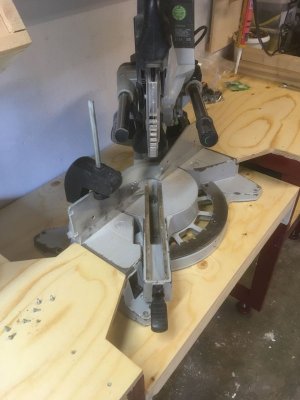

En vanaf de andere kant...Toen moest meneer Kapex er aan geloven....past ie...of....past ie nie:rolleyes:...
Yep, past! Pffff. Effe kijken of alles ook functioneert zoals bedacht...
Yess, de volle uitslag is te maken = 60 graden.
En aan de achterzijde ook alles kits. Werkbladen liggen netjes vlak en gelijk met het werkvlak van de Kapex. Ik ben een gelukkig mens:D.

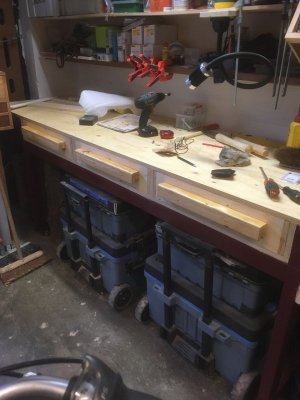

Ondertussen zitten ook de grote lades er in. Voor de handgrepen heb ik 1 van de 2 oude "outriggers" van de Paulk bank kort gezaagd.
Tot zo ver.
