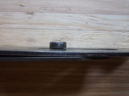

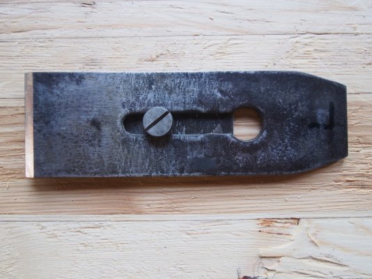

Dank voor de moeite en het zoekwerk! Ik zou denken dat er een aardige kans is dat deze beitel met keerbeitel gaat passen? Mocht je er vanaf willen, dan neem ik hem heel graag van je over! Hoewel ik wel een tweede of misschien zelfs derde reischaaf er bij koop (allemaal tweedehands) zou ik heel graag mijn huidge exemplaar weer compleet en goed werkend maken, omdat ik er toch wel aan gehecht ben geraakt ondanks dat het een ding van 10 euro van marktplaats was. Hij is met 80 cm ook langer dan de andere reischaaf die ik van marktplaats wil kopen. Ik stuur je wel even een pb :)
(een persoon handig met staal zou misschien de huidige beitel een hitte behandeling geven? En een nieuw schroefdraad tappen. Misschien kom ik ooit nog zo ver, maar nu is het mij iets te veel gedoe en ben ik een beetje klaar met de huidige beitel / keerbeitel set met scheve schroefdraad en bramend schaafbeitel....)

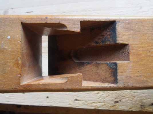

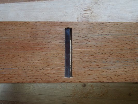

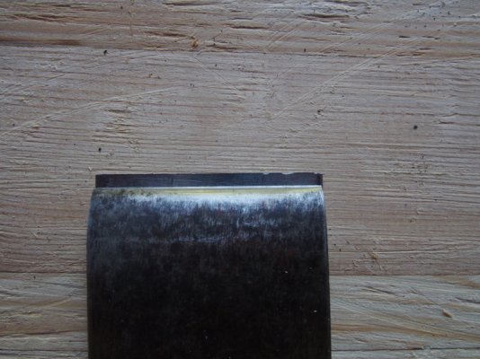

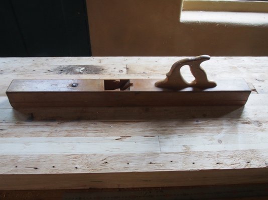

hoi allemaal, inmiddels heb ik van Roel een mooie dikke vervangende schaafbeitel per post gekregen! Afgelopen weekeinde heb ik hem op maat gemaakt. Ik vond dat nog wel een beetje spannend, een schaaf bijwerken, maar het is gelukt: de beitel past prima, er zit een minimale opening in de zool en hij werkt stukken beter: beitel werkt niet meer los, en ik krijg nu mooie brede krullen i.p.v. stof en kleine stukjes hout.
Ben er dus erg blij mee dat deze reischaaf weer goed werkt, want de andere reischaven die ik heb zijn korter (60 cm ipv deze van 80 cm). En die extra lengte vind ik, ondanks dat het misschien overdreven is, toch prettig om te hebben bij grote lengtes hout zoals de werkbank van 244 cm lengte. Ook is de beitel dikker. Hoewel de meningen ook hierover verdeeld lijken, heb ik het idee dat dit hooguit meer stabiliteit geeft (weet niet zeker). Ook is deze beitel wat breder dan de 60 cm lange Nooitgedacht scahaaf die ik recent er bij heb gekocht. Daarmee vind ik hem toch wel een voorkeursschaaf voor grotere vlakken.
