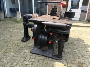

Ik denk dat mijn laatste aankoop in deze rubriek toch het beste past.
Hij moet aangedreven worden met een vlakke riem,...komt mijn oude stationaire motor toch een keer van pas :)
zaterdag ga ik hem ophalen (ijs en weder dienende)

Mooie aankoop. Volgens mij heb ik deze op marktplaats gezien, kwam hij niet uit 1800-zoveel? Hoe groot is dat megazaagblad eigenlijk?
henkvanzuylen
26 dec 2016
405
343
's-Hertogenbosch
Merk is Jonsereds (van de kettingzagen in een latere periode), bedankt voor de tip. Ik zal daar eens gaan neuzen
Zaagblad is ca 700mm in doorsnede
Komt inderdaad uit einde 1800. Heeft tot 1945 dienst gedaan op een klooster, aangedreven door een Deutz stationaire motor.
30 pk zal niet nodig zijn met een stationaire motor, je kan dat niet vergelijken met een elektrische aandrijving
11.651
4.513
Vanaf een plaatje de maat schatten valt niet mee. Je machine is dus kleiner dan ik dacht en meer vergelijkbaar met een wadkin ps. Die heeft een zaagblad van 60 cm en heeft af fabriek een motor van 15 pk. Zijn grote broer de pz heeft een blad van 90 cm en een motor van 28 pk. Als je je zaag meer voor de lol hebt om demonstraties te geven met een dieselplofje, kan je ook met minder vermogen toe. Maar dit soort machines stonden veel op scheepswerven en daar moesten ze productie draaien. Op e bay vindt je nog regelmatig grote tandzetters voor deze zaagbladen.
henkvanzuylen
26 dec 2016
405
343
's-Hertogenbosch
Je machine is dus kleiner dan ik dacht .
Ik vindt hem aardig aan de maat, maar ik geloof je direct dat er grotere te vinden zijn ;)
Hij zal zeker geen productie moeten gaan draaien, het gaat meer om de lol
Mocht mijn dieselmotor te klein zijn, dan komt ook vast wel weer iets voor op mijn pad.
Ik heb hem gelost met mijn heftruck op de zaak en het gewicht zal kort bij 1 ton liggen aan mijn heftruck te voelen.
Prachtig zoals deze machine gemaakt is.....kan nog wel 100 jaar langer mee zo overgemeten alles is
In ieder geval geniet ik er van :)
