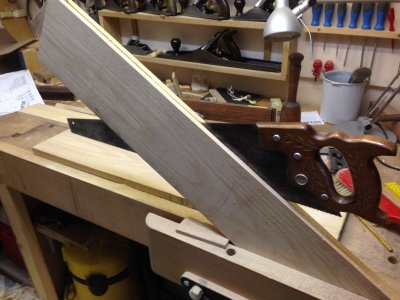

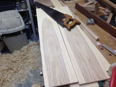

Met een zaag doormidden zagen.
Dan kan met een handzaag of een lintzaag.
Daarna moet je de gezaagde oppervlakten vlak schaven.
Dit kost je wel bijna een cm van de dikte.
