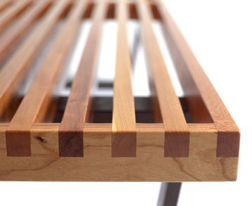

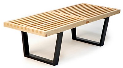

Ik ben nog niet zo lang bezig met hout verbindingen maar wilde mij wagen aan een Nelson bench.
De bank is opgebouwd uit latten van 4 x 2 cm met een lengte van 150 cm.
Waarbij de zijkanten als een kam in elkaar vallen.
De gleuven zijn dus 2 cm breed en om de 2 cm, omdat dado zaagbladen niet mogen/niet kunnen op mijn zaag vroeg ik mij af of jullie advies hebben hoe ik dit het makkelijkste met de zaagtafel zou kunnen doen.

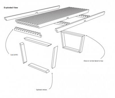

Hier is een variant op het bankje, waarbij de constructie anders is gemaakt. Hierdoor kun jij jouw zaagtafel gebruiken zonder dadobladen of een Incra LS positioner. Bij dit voorbeeld hebben ze het linker gedeelde opgevuld, zodat het een vol vlak is. Je kunt natuurlijk daar hetzelfde systeem met de balkjes gebruiken als rechts en daarmee dichter bij jouw idee blijven. Het origineel is wel mooier....
Hier kun je diverse foto's en zelfs 3D-modellen (incl Sketchup) van de Nelson bank vinden. En hier is uitleg te vinden hoe mensen zelf de bank hebben gemaakt (incl. de hoeken van het onderstel). Ze gebruiken wel een dado-set....

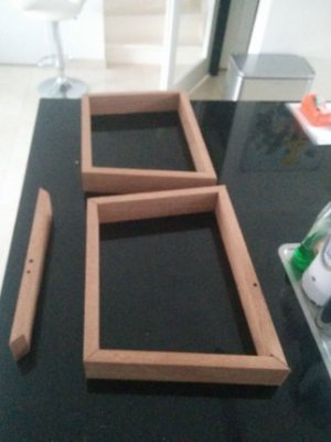

Start leuk, en OK moest wat met de balken die ik had liggen. Heb de balk verzaagd met wat extra om te verkloten. Daarna kan ik het met wat hardhout de vinger verbindingen maken zodra ik dat onder de knie heb :)

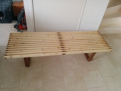

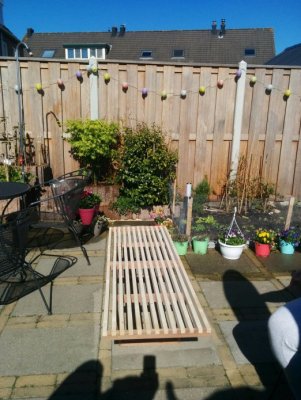

Het uiteindelijk resultaat wilde ik jullie niet onthouden.
Volledig gemaakt van rest/afvalhout.
De latten zijn gemaakt van een balk dieik over had, en het hardhout isvan een oud deurkozijn.
